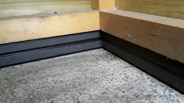

Zelf heb ik ipv. hardhouten balken kunststof balken gekozen om optrekkend vocht te voorkomen.

Ik heb dat met mijn BBQ kast zo opgelost.
Deze kunststof balken kun je gewoon vast op de vloer boren met telefoonbouten (moet het zwaarder dan neem je desnoods een paar lange RVS draadstangen van M10 oid.)
Daar heb ik de kast bovenop gezet en die gewoon simpel weer met schroeven vastgezet op deze kunststof balken.
In het kunststof kun je vrij eenvoudig gaten boren waar je gewoon flinke spaanplaatschroeven in kunt draaien.
Wil je hardhout dan kan dat natuurlijk op dezelfde manier.
