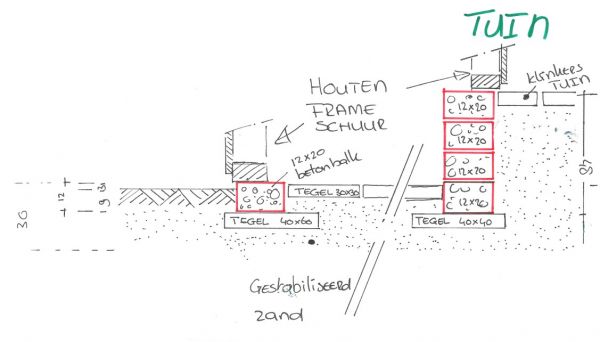

ik ben van plan een schuur in de tuin te plaatsen.
Afmetingen van de schuur is ca 4x4,50 mtr, 3mtr hoog met plat dak.
als fundering wil ik gebruik maken van gestabiliseerd zand, grind of stoeptegel en daarop een betonbiels.
door een verhoging in de tuin wil ik de andere kant van de schuur op meerdere betonbielzen plaatsen, waarop het houten frame van de schuur op geplaatst kan worden. De tuin moet dus tegen de betonbielzen aan komen, via een afstap kom je dan in de schuur.
hierover heb ik meerdere vragen (linkerkant afbeelding):
- hoever moet ik afgraven om later wit zand te storten, is 30cm genoeg of kan het met minder / moet het meer zijn ?
- is een fundering van tegels met daarop een betonbiels voldoende stevig om de schuur te dragen ?
- kan ik de biels aan de tegel verlijmen of erop metselen?
- kan ik het frame van de schuur via bijv. slagpluggen aan de biels bevestigen?
(rechterkant afbeelding)
- is een gestapelde kruisverband muurtje van betonbielzen stevig genoeg om de tuin tegenaan te laten koemn?
- moet ik nog iets doen om vocht doorslag te voorkomen?
alvast bedankt
