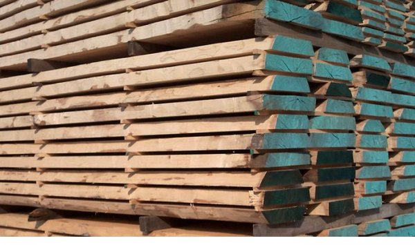

Als de platen hout te drogen worden gelegd, na het zagen, dan wordt er tussen de planken latten gelegd.
Als ik zo kijk, lijken die dwars strepen precies te zitten waar ze normaal die latten leggen.
Het zou zo maar kunnen dat ze voor die latten een houtsoort hebben gebruikt, die doorgebloeid heeft.
Als dat is de planken getrokken is, is dat moeilijk of helemaal niet te verwijderen.

Als het aftekening van de latten is, is er geen hoogteverschil te voelen.
