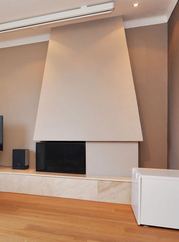

Hallo allemaal,
Allereerst alvast hartelijk dank voor jullie hulp!
Binnenkort krijgen we de sleutel van ons nieuwe huis. Boven de open haard hangt een schuine schoorsteenmantel die we graag recht willen maken (zie foto).
Is het mogelijk om een recht frame te bevestigen en deze te beplaten? Zo ja, kan ik hier voor hout en gipsplaten gebruiken, of is het vanwege de brandveiligheid noodzakelijk metal studs en brandwerende platen te gebruiken? Hoe maak je alles het beste vast aan de schouw?
Óf, is het juist handiger om (afhankelijk van het materiaal) de gehele schouw weg te halen en een nieuwe schouw te maken? Is dit mogelijk zonder degelijke kennis van schoorsteenkanalen? Welk materiaal gebruik je hier voor?
Ik word graag op weg geholpen!
Alvast bedankt
Met metal stut en gipsplaten kan. Beter gipsvezelplaat of een brandwerende plaat (die kunnen beter tegen de temperatuur).
Waar is de schoorsteen van gemaakt? Zit er een buis in, of is het een gemetseld kanaal al dan niet met spouw?
