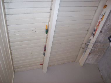

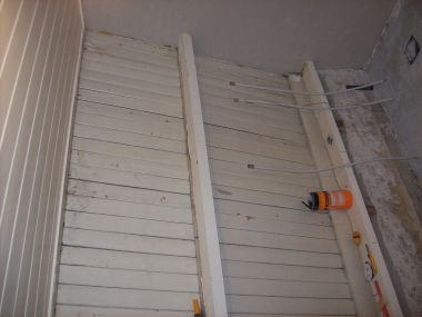

Rob-ede
Wat wil je zien op de foto nu zit er nog geen isolatie tegen aan
Daarom juist, het wordt dan wat duidelijker.
Rob-ede
Oke hier de foto's
Boven de bovenste balk wordt het schuin, en onder de balk gaar het recht naar beneden allebei worden helemaal betegeld
Fiesiekus
Ik neem aan dat de balken achter de platen verdwijnen?
Dan zou ik een regelwerk maken en spijkerflensdekens met dampdichte laag op de regels vaststspijkeren . Dan de naden aftapen, niet te veel werk en geeft zekerheid dat 't zo goed mogelijk dampdicht geplakt zit. OOk tegen de (zij)muur aftepen
Rob-ede
Ik heb al rollen isolatie met folie 8 cm dik.als ik dit achter het rachel werk stop en dan op het rachel werk dampdichte folie maak er daarover heen gipsplaten.
De Bovenste balk blijft voor de helft in zicht onder de balk gaat het recht naar beneden dus dat zie je allemaal niet meer.
