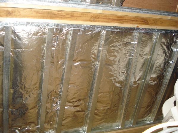

Ik ben bezig met de verbouwing van mijn zolder en heb Gamma glaswol isolatie gekocht met dampremmende aluminium laag voor het isoleren van het schuine dak.
https://www.gamma.nl/assortiment/gamma-glaswol-12-cm-3-6-m2-rd-3-0/p/B431909
Nu heb ik tussen de horizontale balken (gording) een 'raggelwerk' aangebracht met metalstucprofielen, waarop ik straks gipsplaten ga aanbrengen.
Hier tussen heb ik de isolatie gestopt en de naden afgeplakt met aluminium tape.
Heb je hiermee voldoende dampremmende laag of moet isolatie ook aan de horizontale balken geplakt worden en aan de muur (zijkanten)?
Alvast bedankt voor het antwoord.
Wgb
Die aluminium folie moet als het ware een laag worden, alle naden van de rollen onderling zowel horizontaal als verticaal moeten dampdicht worden aan elkaar worden verkleefd, van de vloer tot aan de nok. Idem de aansluiting tegen de muren, de vloer en in de nok.
Als je deze rubriek doorloopt en die van Dak en Schoorsteen kom je behoorlijk wat info tegen.
Teunis222
Dankje, naden zijn al afgeplakt nu nog verbinding met balken maken. Hopen dat ik daar nog goed bij kom. Is eventueel idee om isolatie vast te plakken aan metalstuc ligger. En ligger aan balk.
Teunis222
Ik heb even gekeken, het vastmaken van isolatie aan de balken zelf wordt lastig.
Dus ik wil voor de optie gaan om de isolatie vast te tapen aan metalstud ligger. En bovenop de ligger tape plakken over het 'opvul' balkje en naad hiervan met metalstudligger en balk.
Hier mee zal alles afgedicht zijn, zal dit gaan werken?

Ja. Metaal is oneindig dampdicht. Zowel je aluminium als je profielen.
