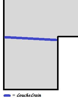

We zijn bezig met het maken van de badkamer.
Nu is hierin ook een inloopdouche verwerkt met een drain.
Echter blijkt dat deze drain er niet recht in ligt (wel waterpas, maar schuin in de ruimte). Het verschil tussen links en rechts is 2,5cm.
Schets van de situatie:
Nu valt het niet zo op op dit moment, maar er zal nog een douchedeur geplaatst moeten worden. Aangezien deze recht zal hangen, accentueert deze de schuin liggende drain. Voordat we dit zo gaan maken, wil ik het toch even aan jullie voorleggen of jullie hier een oplossing voor weten. De drain verleggen is niet mogelijk (vloer ligt er al in en drain ligt vast).
De douchedeur moet vastgemaakt worden aan de linkerwand (waar de drain het verst "naar voren" ligt).
Alvast bedankt
Als je de goot niet meer kunt verleggen, kun je alleen nog maar de deur schuin plaatsen.
Maar of de deur dan nog goed in de sluitprofielen vallen, is dan nog maar de vraag.
Of je kiest er voor, om de deur toch recht te plaatsen, en dan de maat aanhouden in het midden van de goot.
Maarja echt mooi is dat ook niet natuurlijk.
Het mooiste zoals Peter al opperde is de douche deur recht/evenwijdig aan de drain plaatsen.
Door de zij profielen iets uit te vullen, één aan voorzijde en één aan achterzijde zal deze gedraaid komen te staan.
Hoeveel opvullen kan je berekenen.
Breedte douchedeur delen door breedte zijstijlen en dan delen door 25m/m.
Dat met die profielen uitvullen zullen we eens proberen.
Wel dan nog een makkelijke/geschikte deur vinden.
Probleem is ook nog eens dat in de muur waarop het bevestigd moet worden, muurverwarming zit --> beperkte ruimte om te boren.
Ik snap overigens de berekening niet helemaal over de hoeveelheid opvulling.
Breedte douchedeur zou 90cm zijn.
Sorry niet helemaal goed vertelt.
Maten zijn als volgt: breedte douchedeur 90cm
verloop 2,5 cm
het te plaatsen profiel is 5 cm breed.
90 / 5 =18
2,5 / 18=0,138
= afgerond 1,3 m/m
Elke douchedeur, of cabine, heeft een minimale en maximale stelmaat.
Dus daar ben je aan gebonden.
Wel zijn er extra verbredings profielen verkrijgbaar, bij de betere merken.
Maar de douchewand schuin plaatsen, is alleen mogelijk, als je ook afgeschuinde of verstelbare profielen gebruikt.
Anders krijg je de wand nooit goed gesteld, als deze niet haaks op de muren staat, recht tegenover elkaar.
Dus beter dat je de wand haaks op de muren plaatst.
En de wand aan de buitenkant van de goot plaatst, zodat je altijd het rooster er uit kunt halen, indien nodig.
Beste Peter Ts vraag wat haalbaar is, het schuin plaatsen van profielen op de muur is best te doen als je een beetje handig bent, zie mijn berekening iets meer als 1mm.
Ja recht plaatsen is makkelijker maar dat is hier minder mooi.
Zijn ook douchedeuren met profielen die gedraaid kunnen worden gemonteerd.
