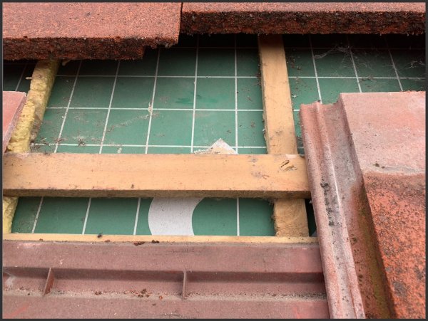

Ons huis heeft een slecht geïsoleerd dak. Wij hebben begin dit jaar 1 dag sneeuw gehad, alle daken in de straat waren wit, behalve die van ons dan. De isolatie wat er nu zit is 10cm polystyreen met aan binnenzijde een glanzende hardboard plaat. Tussen de polystyreen platen en de dakpannen zit een folie. Ik neem aan dat dit damp-open folie is.
Nu wil ik deze week een aantal pannen lichten om te kijken wat er precies onder zit om maar beter niet van een aanname uit te gaan, maar hoe kan ik nu zien wat voor een folie het is?
Als de folie damp-open is, kan ik dan tegen de gladde hardboard platen gewoon verder gaan met PIR-platen?
En dat vervolgens afwerken met under-layment platen?

    Ziet er uit als een geïsoleerde dakplaat, buitenzijde groen of oranje.
    10 cm tempex is al niet slecht, hoe staat het met de kierdichting?

    Volgens mij zijn het van die kant en klare platen die boven op de balken zijn gemonteerd. Of dat de buiten kant groen of oranje is hoop ik morgen te kunnen zien, vandaag regent het hier behoorlijk.
    10cm polystyreen geeft mij niet het gevoel dat dit niet al slecht is. Ik wil hier graag 10cm PIR tegen aan zetten. Het is op zolder echt niet warm in de winter en we stoken ons hier blauw.
    De kierdichting, neem aan dat je hiermee de naden bedoelt waarbij de platen tegen elkaar aan zitten?
    Hier zit zo'n kunststof strip tussen, deze wil ik goed afplakken met zilvertape. De naden/hoeken wil ik goed af kitten voordat ik de PIR platen plaatst.

    Zojuist toch even op dak geweest, de zon begon in een keer te schijnen, dus gelijk misbruik van gemaakt.
    De kleur is in ieder geval groen zoals ook op de foto is te zien. Het is geen doek en voelt stevig aan.
    Ik neem aan dat dit goed is en dat ik gewoon met PIR platen het dak aan de binnenkant kan isoleren en vervolgens afwerken met under-layment platen.
    Uiteraard naden en kieren eerst dicht maken.
    Of zie ik nog iets over het hoofd?

    10cm EPS zou een R-waarde van 2,5 geven; conform bouwbesluit 1992, maar nog niet de helft van de huidige nieuwbouweis (6,0). Om een R-waarde van 6 te halen heb je iets van 14cm PIRplaat nodig. Maar het telt natuurlijk op met wat er al zit.

    De balken zijn ±15cm diep, dus 14cm PIR moet er wel makkelijk tussen passen. Maar aangezien EPS platen blijven zitten zit ik aan 10cm of misschien wel 12cm PIR te denken. Tegen de baken schroef ik under-layment platen, tussen de under-layment en de PIR platen zit dan een lucht kamer. Ik denk dat er dan wel een redelijke isolatie is.
    Bij de dakkapel zit er niet veel ruimte in de zijkanten vermoed ik, dit moet ik nog open maken, ik denk dat daar ook EPS tussen zit. Dit wil ik vervangen voor die wonder dunne isolatie folie (kom even niet op de naam)
    Het dakraam moet ik nog wat op bedenken, ik heb hier nog geen oplossing voor. Ideeën zijn welkom ;-)

    Minimum isolatie eisen zijn pas weer aangescherpt in het bouwbesluit 2012, naar een R-waarde van 3,5 voor dak, vloer en muur (1992; 2,5)
    In de tussentijd is wel steeds de EPC iets aangescherpt, maar dat mocht je dus ook op andere manieren halen. (zie o.a. de wijken waar ieder huis zo'n lekkende zonneboiler had..)
    Daarna is in 2015 de minium te behalen isolatie per deel ongelijk opgetrokken; de vloer is op 3,5 gebleven; de muur is naar 4,5 gegaan en het dak naar 6,0. Dit onderscheid is gemaakt omdat een euro extra isolatie in het dak meer besparing opleverd dan in de vloer.
    Het oorspronkelijke plan was om het op te trekken naar alles 5,0; maar dit kwam veelal op hetzelfde neer qua totaalverbruik en is goedkoper. Daarnaast is een dik dak ook makkelijker dan dikke muren; dat laatst verlies je vloeroppervlak mee.
