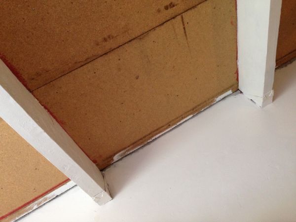

Schuin dak isoleren (mogelijk?) - zie fotos
Hoi
Ik wil graag de zolder netjes maken en nu vroeg ik me af of het loont om het schuine dak beter te isoleren.

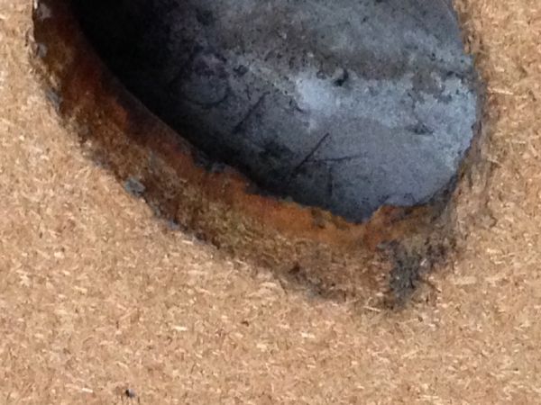

Het bestaat nu uit een soort geperste houtvezelplaten met een de buitenzijde een purschuim-achtige isolatie laag. Hout is zo'n 2cm en schuim is ook zo'n 2 cm.
Ik heb wel eens gehoord dat het dus al geisoleerd is en je niet dubbel mag/moet isoleren. Is dit waar? en kan ik dus zonder problemen een de binnenkant isolatie aanbrengen in de vorm van Rockwoll of bijv. Kingspan (kant en klaar) en dan aftimmeren, zonder problemen te krijgen.
Bedankt

Bedankt voor je advies. Ik had wel al gezocht, maar had het idee dat het telkens ander soort daken betreft. Jij zegt dus eigenlijk glaswol is prima en damp folie aan de binnenzijde aanbrengen? Wil iets van 10 cm dik gaan. Enig advies om goed, goedkoop en gemakkelijk te doen?

Op je dak ligt een laag die bestaat uit isolatie en spaanplaat. Door die laag kan een bepaalde hoeveelheid vocht naar buiten stromen. Je damprem moet meer vocht tegenhouden dan er door die laag naar buiten kan stromen. Is dat zo dan heb je een veilige constructie.
Als de dampremmende laag te veel vocht laat passeren en er kan onvoldoende vocht naar buiten gaat het teveel aan vocht op de spaanplaat condenseren.
Je weet wat de gevolgen zijn als spaanplaat regelmatig te nat wordt.
