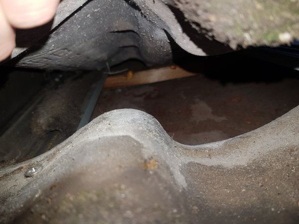

Ik kwam in de papieren tegen dat het dak bestaat uit geisoleerde multiplex dakplaten op houten balken.
Onder de dakpan zie ik een zwart materiaal. ik weet niet of het een folie is

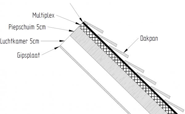

Danny709
Zo is het dak volgens mij opgebouwd, ik zie volgens mij geen folie dat zwarte laagje ligt alleen langs het raam.
Mijn idee was om de piepschuim en luchtlaag te vevangen door een isolatie met een hogere rd.
Hoop dat het zo iets duidelijker is.
Marcn88
Neem ipv 5 cm piepschuim voor de volle dikte 9cm pir platen wel een dampdichte folie toepassen aan de binnenkant en dan spreken we over isolatie de rd waarde 1,39 van 5 cm piepschuim is nihil vergeleken met 9cm pir rd 3,9

Ga ik doen, ik ga ook een voorzet wand voor de baksteen/beton spouwmuur plaatsen waarschijnlijk met steenwol moet daar ook een dampdichte laag overheen?
Tiho
Zo klinkt piepschuim weer behoorlijk ondergewaardeerd. De lambdawaardes kunnen hetzelfde zijn afhankelijk van welke je hebt. Dit neemt natuurlijk niet weg dat je idd beter een dikker laag toe kunt passen.

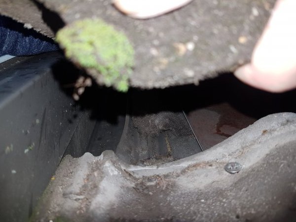

Je hebt het over multiplex geisoleerde dakplaten. Ga dat eerst nog eens het dak op. Til de pannen op en kijk of je iets wat zo dun mogelijk is in de dakplaat kan prikken. Zo weet je zeker wat er is aangebracht.
Danny709
Bedankt voor alle reacties. Ik heb nog even geprikt onder de dakpan en er zit een soort schuimlaag. Je kan het indrukken. Veranderd dat wat aan het advies?
Marcn88
Je zult moeten achterhalen wat voor een schui laag dit is en of dit dampopen of dampdicht is, als t dampdicht is en u zet aan de binnenkant ook dampdichte folie dan kan het vocnt uit de constructie nergens heen met rotterij als gevolg.
Ik heb hier thuis dezelfde situatie gehad, dampdicht aan de buiten en binnenkant met als gevolg veeeeel werk om de binnen en buitenkant opnieuw in orde te maken

Oké heeft iemand een idee hoe ik dit kan achterhalen? Zou ik er bijvoorbeeld water op kunnen gieten en kijken of het aan de binnenkant nat word?
En mocht het dampdicht zijn moet ik dan de pir platen gewoon plaatsen zonder folie?
