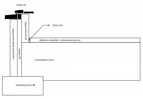

Binnenkort starten wij met de werkzaamheden van ons huis. Hierbij wordt de huidige houten constructievloer verwijdert en zal de kruipruimte opgevuld worden met schuimbeton.
Met deze werkzaamheden willen we onder het bestaande betonnen balkon (met 2 betonnen staanders) een eenvoudige erker realiseren. Tussen de staanders in en tussen de staanders en de muur willen we een fundering storten van 25cm dik. Bovenop deze fundering willen we het buitenspoutblad metselen, hier aan de binnenzijde XPS isolatie plaatsen en daartegen het schuimbeton laten storten.
Ziet dit eruit als een juiste opbouw waarmee ook koudebruggen worden voorkomen?
