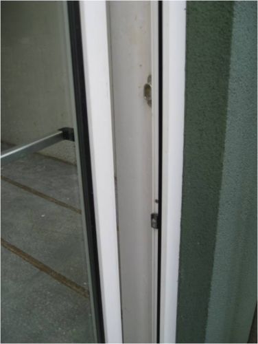

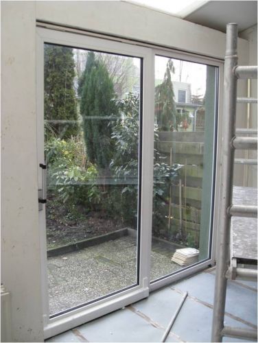

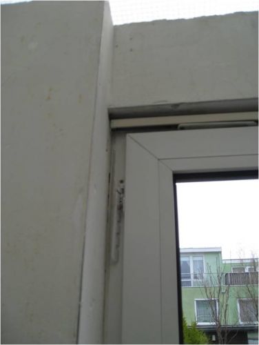

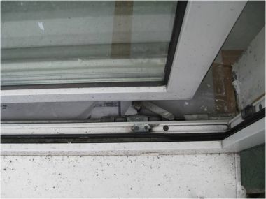

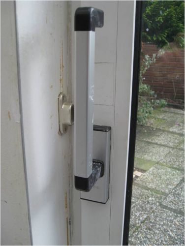

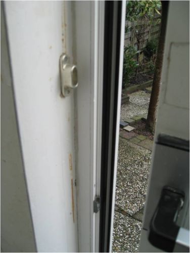

Hieronder foto's, van een overzicht en enkele details van binnen, en van buiten. Hoop dat ze duidelijk zijn. Het is dus een draaikiep deur, met momenteel geen enkele mogelijkheid om van buitenaf de deur te sluiten of op slot te doen. Dit is wel gewenst!
Heb daarnaast enige maten genoteerd:
Kozijn binnen: 3,5 cm
Kozijn buiten: 5,5 cm
Deurpost binnen: 6 cm (waar hendel zit) + 2,5 cm naast raam
Deurpost buiten: 5,5 cm
Dank voor het meekijken!
Ps let niet op het goudkleurige ringetje op de muur naast de sluiting, dat is een poging tot beveiliging mbv een stang voor de deur door de vorige bewoners.
Heel duidelijk verhaal dit.
Als je deze deur vanaf de buitenzijde ook wil vergrendelen los je
dit niet zomaar op door een afsluitbare grendel (dit is te makkelijk voor een inbreker) maar zal er een geheel nieuwe sluiting in moeten.
Deze sluitingen zijn niet gering qua prijs maar zijn waarschijnlijk nog wel te krijgen. Hiervoor moet je naar de betere vakhandel gaan zij kunnen je wel helpen.

Maar volgens de foto zie ik een merknaam staan onder de greep of niet.
Ja klopt dat is het merk.
Dan heb je geluk want die hebben heel veel sluitingen voorhanden maar moet je wel bij de betere vakhandel voor zijn.
Deze kunnen je gegarandeerd helpen.
Succes..
Ik voorzie toch wat problemen.
Want ik verwacht niet dat dat soort GU grendels er op gemaakt zijn om buiten te gebruiken.
Toch heb je zo'n grendel nodig om de deur op te tillen en te kunnen schuiven.
Dan heb je vervolgens nog een slot nodig om te voorkomen dat de deur van buitenaf zomaar geopend kan worden.
Als je gaat zoeken op Hefschuifbeslag dan kun je zien wat ik bedoel alleen zijn hier de grendels/hefbomen waarschijnlijk te klein van om de deur van zijn plaats te krijgen omdat de rest van het mechanisme hier niet op aangepast is.
(Volgens de norm moet je niet meer de 15 Kg kracht hoeven uit te oefenen om een deur te kunnen openen)
Ik heb al bij diverse slotenboeren gekeken maar kan daar nog geen passende oplossing vinden.
Alternatief zou dan zijn om toch een minder voor buiten geschikte grendel te gebruiken of deze zelf te gaan maken in combinatie met een afzonderlijk schuifdeurslot (haak of harpoen uitvoering) en cilinder zodat je die ook van buitenaf kunt ontgrendelen.
Maar kijk je de naar de afmetingen van de deurstijl dan wordt het allemaal toch wel vrij krap, want meestal valt het slot nog 0,5 tot 1 cm in de deur en het smalste haakslott (doornmaat 25) wat ik heb kunnen vinden is nog steeds 42,5mm diep, is de deurstijl 60mm dan zal je heel erg uit moeten kijken om te voorkomen dat je meer stuk maakt dan gewenst is als zou het alleen maar om de warmte gaan die ontstaat bij het infrezen.
