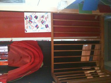

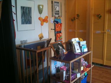

Goedemorgen,
Op zolder wil ik een afscheidingswandje gaan maken om de privacy van mijn zoon te waarborgen....Er moet een wandje rondom het traphek komen. Alleen moet er ergens een nieuwe ingang komen. Er is eigenlijk geen ruimte om een deur te plaatsen. Louvredeurtjes geven te weinig privacy. Ik dacht aan een schuifdeur. Alleen de bestaande schuifdeuren zijn allemaal heel dik en zwaar. die krijg ik nooit aan een rails bij het plafond, dit is nl een dunne plaat en ik ben bang dat dat niet stevig zal zijn.
Wie kan mij op weg helpen, of heeft andere ideeën ???
Zie foto en bedankt voor de input!

Als je zoon de vaste gebruiker van de zolder is kun je toch een luik maken dat het gat afdicht? Kan ook behoorlijk geluidsdempend worden uitgevoerd en is visueel het minst ingrijpend.
Aha, ok, nee mijn zoon is niet de vaste gebruiker......
Hij krijgt de grote kamer die op de foto's te zien is, rechts van de trap, zijn MOEDER (ik dus) heeft dan het kleine kamertje links van de trap. Hier zit een deur in dat wel, maar als ik de trap op kom naar boven kom ik eigenlijk in zijn kamer naar boven en aangezien hij een vriendinnetje heeft en moeders niet alles wil zien moet het rondom het trapgat dicht gemaakt worden.
Sorry voor de onduidelijkheid,
Groeten, Aag
