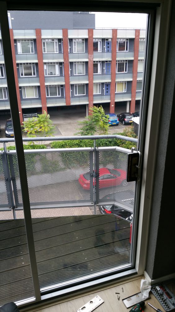

Schuifdeur naar balkon gaat niet meer open

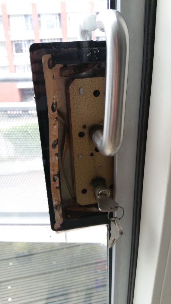

Gisteravond schoof ik de deur dicht en ging hij moeilijk op slot. Nu krijg ik hem niet meer open. De klink kan ik niet naar links bewegen en ik krijg de sleutel niet omgedraaid. Is er nog iets wat ik kan proberen? Heb er al wd 40 ingespoten,maar dat had geen effect.
Alvast bedankt!
Hallo
Probeer de deur iets meer " dicht te duwen" , het kan zijn dat er iets tussen zit.
Anders
Als het een hefdeur is, en nu dus in ruststand staat, kunt u proberen met een glaszuiger de deur te lichten, en hem zo uit het slot te tillen.
Doe dit wel met twee man, de deur is zwaar, en kan uit de rails schieten.
Misschien is het ook mogelijk om het slot van binnenuit te demonteren.
(Zit er nog garantie op de deur)
Grt.
Het is inderdaad opgelost door de deur een stukje omhoog te tillen. Vervolgens heb ik met een hamer een klein tikje gegeven tegen de sluiting die in het kozijn valt. En het probleem was verholpen!
Dankjewel voor de reactie!
