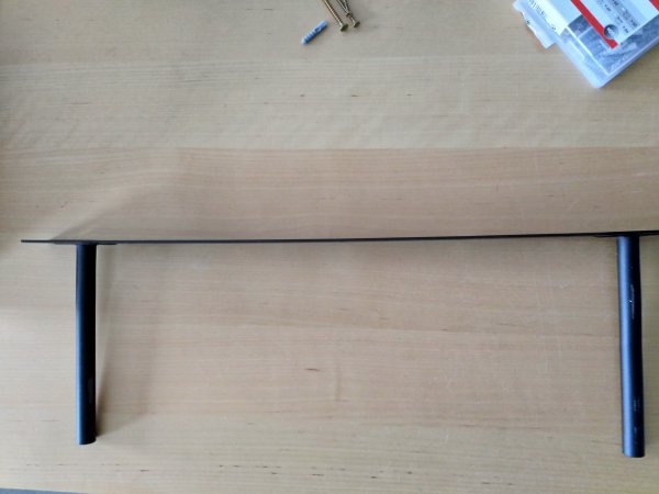

Hallo allemaal,
Ik ben net op mezelf gaan wonen en wil graag een paar IKEA Lack planken ophangen, zie: https://www.ikea.com/nl/nl/p/lack-wandplank-wit-90282180/, maar ik heb nog niet zo veel verstand van klussen. Er zijn geen schroeven meegeleverd om de planken aan de muur te bevestigen. Ik heb een doosje Fischer pluggen en schroeven , maar ik kom er niet helemaal uit. Het lijkt me dat ik de grootste schroef moet gebruiken (5x60), maar deze is langer dan de meegeleverde plug (maat 8). Ik denk dat ik een plug nodig heb die even lang is als de schroef. Of hoeft dat niet? De plank zelf weegt ca. 4 kilo en ik wil er ca. 7,5 kilo aan spullen opzetten. Zijn de schroeven en pluggen die ik heb hiervoor geschikt? Kan ik ook de kleinere uit deze set gebruiken die wel helemaal in de plug passen? Of moet ik andere kopen? Ik heb al even gezocht maar er is zoveel keuze dat ik er niet uitkom en ik weet niet hoeveel gewicht een schroef met plug kan dragen. De plank dient met met 5 schroeven gemonteerd te worden. Sorry als deze vraag hier niet thuishoort, maar dit leek me de beste plek om het te vragen.
Groet Tim

    Hoe dik is het gedeelte waar de schroeven doorheen moeten?
    Tim99
    Dat is een ijzeren plaat van maar een paar milimeter dik:
    Rola
    Dan zijn schroeven 5x60 voldoende. Gat 60 mm diep boren, pluggen 8 gebruiken.
    Tim99
    Top, bedankt voor je hulp! Het maakt dus niet uit dat de schroef langer is dan de plug?
    Rola
    Nee, maar het gat moet wel diep genoeg zijn anders draai je wat kapot.
