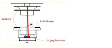

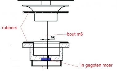

Ook ik heb mij eraan gewaagd en de schroef van het doucheputje van mijn douchebak losgehaald. Nu kwam de schroef het laatste stukje niet meer verder los, dus wilde deze maar weer vastdraaien. Gevolg: schroef draait door en is op en neer te bewegen. Ten eerste drukt het putje nu niet meer strak tegen de douchebak, maar ik denk dat ik dit kan vastkitten.
Maar waar ik bang voor ben is dat wanneer de schroef niet aangedraaid wordt, er onderin het putje ergens iets niet goed wordt afgesloten. Als ik de schroef (met iets waar deze normaal in vastdraait) op en neer haal, dan lijkt er niet iets van de afvoer los te gaan of mee te bewegen, maar slechts de schroef.
Weet iemand of ik een doucheputje heb waarbij de schroef alleen dient om het roostertje strak tegen de rubberring te drukken tegen lekkage of dat deze nog een functie heeft?
Ik hoop dat iemand mij hierbij kan helpen of tips heeft.. Ben bang dat de bak er anders uit moet en dat gaat de huisbaas niet zo waarderen..
