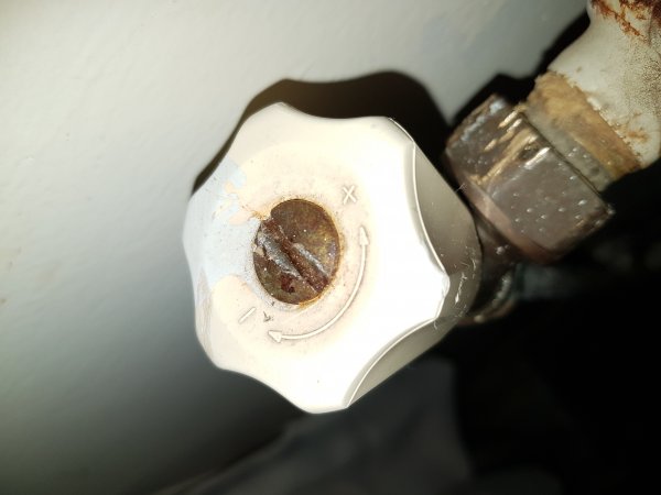

Er lekt water onder de radiatorknop, dus ik wil deze eraf halen om te kijken of ik iets kan aandraaien / vervangen oid. Maar ik krijg met geen mogelijkheid de schroef losgedraaid. Volgens mij zit die vastgeroest. Heeft iemand misschien tips? Heb al wat WD40 gebruikt, maar dat heeft niet geholpen.
Frank
Je hebt dan waarschijnlijk toch een nieuw binnenwerk nodig.
Een complete kraan is niet veel duurder en dan ziet het er ook weer wat netter uit.

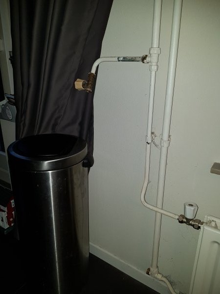

Nu kan ik alleen op de begane grond nergens een aftapkraan vinden. In de keuken zit nog wel een kraan (zo een als op de foto) van een radiator die daar weg is gehaald. Zou ik via die kraan ook het hele systeem leeg kunnen laten lopen?

Alles boven het niveau van de kraan wel al het water er onder niet.
Plaats eens een foto van de loze kraan en loze afvoerleiding.

Het gaat vooral om de radiatoren op de eerste en tweede verdieping die we dan willen vervangen. Op de begane grond (zoals die rechtsonder op de foto) zijn ze al wel vervangen toen we hier net kwamen wonen.

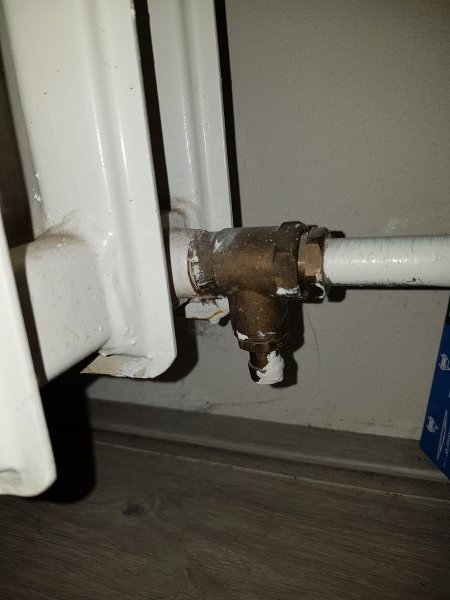

Alleen in de hal zit nog een oude. Ik zou er mee kunnen leven als die blijft zitten, verwarming staat daar toch nooit aan. Maar daar zit aan de onderkant wel een apart element. Kan ik daarmee de rest op de begane grond leeg laten lopen?
Zoals je op de foto's ziet heb ik de keuken veel meer ruimte. Eerst via de keuken alles wat daar boven zit leeg laten lopen. En dan de rest via het halletje. Zou dat kunnen?

Ja, dat is inderdaad een aftapper.
Eerst via die loze kraan en dan via die aftapper is een goed idee.
Even de verf er af halen en een goed passende slang er op met slang klem en dan de wartelmoer een slag losdraaien.

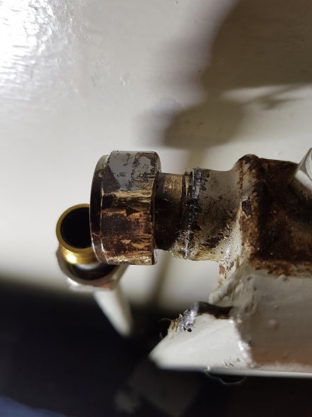

Man, man. Ik heb me er behoorlijk op verkeken. Had gedacht / gehoopt dat het eenvoudiger ging om de kraan te vervangen. Oude kraan heb ik er gedeeltelijk uit, maar onderstaande stuk lukt maar niet.
Misschien moet ik maar iemand inschakelen, of hebben jullie nog ideeen?

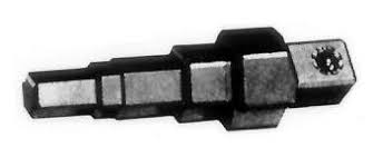

Daar hebt u een radiatorsleutel voor nodig, gebruik nooit een waterpomptang, u beschadigd hiermee de wartel.
Lukt het niet dan de radiator even warm stoken met een gasbrander of een verfföhn.
