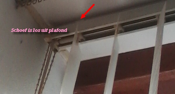

Op de foto niet echt goed te zien maar dat stukje rail bij rode pijl is los. De schroef is uit het plafond. Nu wil ik met labastina het gaatje vullen met de schroef erin. Dus dan hoef ik de hele rail niet eraf te halen en nieuwe gaatje boren. Kan dat?

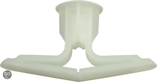

Kunt u geen spreidplug erin zetten, alabastine is ook maar kalk, en niet zo stevig, het is meer een opvulmiddel voor gaatjes enz.
Eerst maar eens vermelden welk soort plafond het is, gipsplaat of iets anders ?
Ik heb begrepen dat het bestaat uit drie lagen. Eerst waaschijnlijk gps, daarna nog een laag en daarna beton.
Gma zei dat die alabstine wordt keihard bestand tegen schroeven en spijkers.
Wat is een spreidplug? Vult het de groter geworden gaatje?
U kunt een spreidplug gebruiken zoals Poster schreef of een hollewandplug als daar ruimte voor is boven de gipsplaat.
Ik zou gewoon een nieuw gaatje boren met een iets langere schroef zodat de plug en schroef in de beton zitten.
Bedankt voor de adviezen. Ik denk dat een nieuw gaatje boren met een iets langere schroef inderdaad het beste oplossing is.
