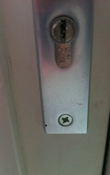

Schroef in deurschild muurvast
Ik weet dat dit een vraag is die al vaak gesteld is, maar ik zou graag jullie mening willen hebben.
Ik wil de buiten deurschild vervangen, alleen in de onderste schroef in het deurschild (binnen) zit geen beweging in. De schroef is ook al een beetje aan het slijten.
Nu ben ik bang dat wanneer ik blijf proberen, er helemaal geen schroevendraaier meer grip op heeft.
Hoe kan ik dit het beste aanpakken?
Een goed passende schroevendraaier in de schroef zetten, lijkt me Ph1 model, een flinke tik op de schroevendraaier geven zodat de schroef een beetje "schrikt"
Laatste redmiddel is de kop van de schroef uitboren want de schroef is dan bijna niet meer te pakken met een tang.
Met een set zoals op de foto is het vaak ook te doen.
Als er aan de andere kant geen schroefkop zit, dan zijn het schilden met aan één kant een schroefdraad, en moet u de zichtbare kop weg boren, dan komen de schilden los, met doorlopende schildbouten en busmoeren, kan u zelf de keuze maken, welke bout/bus kop u wilt uit boren.

Metaal op metaal ja, deze schroef zit toch in hout gedraaid? Hard duwen en losdraaien zou ik eerst mee doorgaan.
Probeer ook eens eerst vaster te draaien en dan weer los.Die kant op heb je nog profiel in de schroef.

Afgaande op verhouding slot/schroef zou ik ph2 gebruiken.
Mijn inzicht in deurbeslag zegt me dat er aan de andere kant van de deur ook zo'n plaatje zit en dat de schroef dus niet in het hout zit.
Als het een patentbout is, kan ts aan twee kanten tegelijk draaien en is dus twee keer zo sterk.
Klopt, aan de andere kant zit ook zo'n plaat. De schroef zit inderdaad niet in het hout. Aangezien ik de buitenplaat ga vervangen, zou het geen kwaad moeten kunnen om de kop van de schroef weg te boren. Dan zou de buitenplaat inderdaad los moeten komen (met de schroef er nog aan vast).
Bedankt voor de suggestie!
Uitboren is verreweg het handigst.
