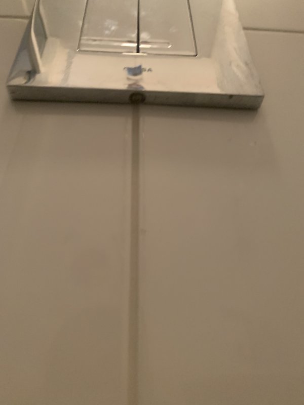

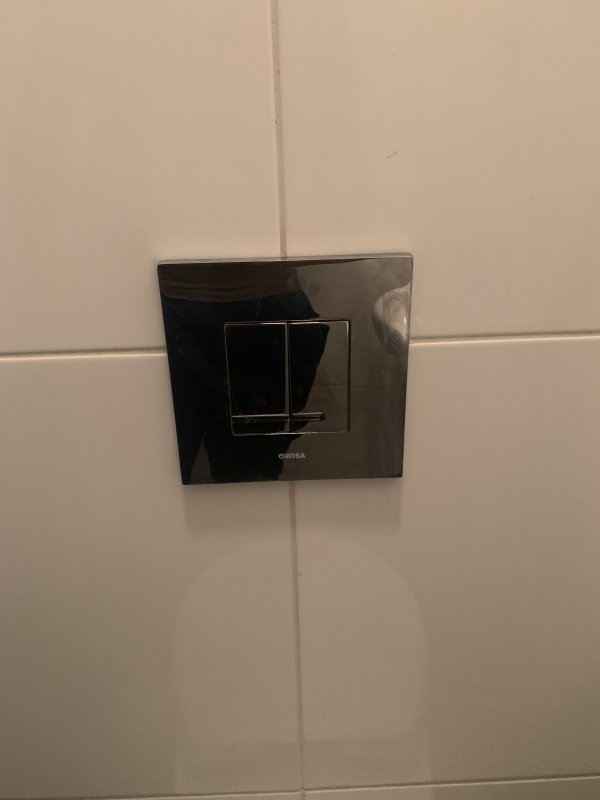

Ik wil het bedieningspaneel van het toilet vervangen, maar het schroefje is helemaal dolgedraaid.
Heeft iemand een tip of oplossing hoe ik dit los kan krijgen zonder mijn tegels te beschadigen?
Dank!
Als het met een tangetje niet lukt, valt een schroefverwijderset te proberen.
Wat voor schroevedraaieraansluiting is het?
Als je bovenstaand setje gebruikt even goed de handleiding lezen: bij boren en losdraaien moet de boormachine linksom (!) draaien.
Ben bang dat je daar niks mee begint, je kan nooit recht in het schroefje boren.
Als het met een tangetje niet lukt dan met een dremel de kop wegslijpen of er nog proberen er een zaagsnede in te slijpen waar een platte schroevendraaier in past.
