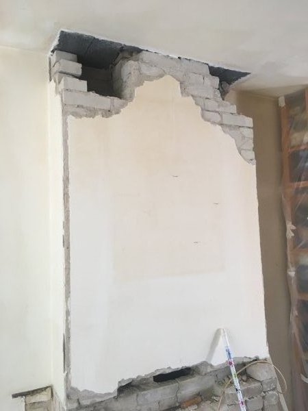

Wij zijn bezig met de schouw verwijderen en willen toch even checken of het er allemaal goed uitzien en advies over de volgende stappen.
In het midden van de schouw gaat de rookkanaal naar boven en hebben stukkken daaromheen weggehaald.
Kunnen wij straks gewoon een raveeldrager plaatsen wanneer we het rookkanaal weg gaan halen? Of is de schouw niet dragend?
Graag advies! :)

Dan moet er zeer waarschijnlijk een ondersteuning onder, het gewicht van de schoorsteen kan niet op de vloer staan.
Hoe groot is de schoorsteen op die andere verdieping? Zit die vertand in de bouwmuur en de dwarsmuur?

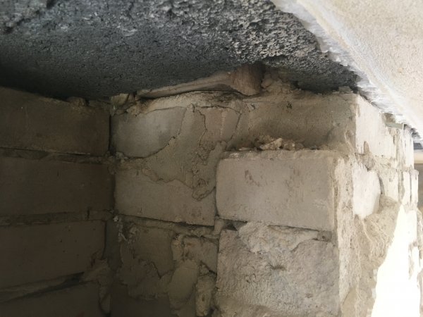

De schoorsteen is op de bovenverdieping een pilaar in de hoek te zien van ongeveer 25 bij 25 cm . En de stenen gaan inderdaad in de ‘buitenmuur’ ( halve stenen) . Maar bij de ombouw (dus niet het rookkanaal) zit wel een paar millimeter ruimte tussen de plafond en de stenen. Het plafond lijkt niet te rusten op de stenen daar.
Als ze goed vertand zitten rust er weinig op de vloer. Ik denk dat alles eronder dus weg kan.
