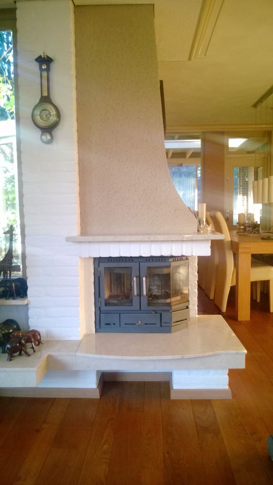

Ik heb een inzetkachel met daarboven een holle schouw (zie foto) waardoor het rookkanaal loopt. Deze schouw is voor zover ik na kan gaan gemaakt van multiplex platen met een stuclaag. Deze schouw word tijdens het stoken amper warm. Ik vraag mij af of dat er bijvoorbeeld een warmtegeleidende pur of ander materiaal bestaat waarme ik de holte tussen het rook kanaal en de schouw zou kunnen vullen om hierdoor meer warmteafgifte te creëren.
Mijn ouders hebben de zelfde kachel met daarboven een gemetselde schouw welke altijd heerlijk warm word.
Ik zoek eigenlijk naar een oplossing met behoud van onze schouw.
Al vast bedankt voor reakties,
grt,
Wilfred

Zit er metselwerk achter of een dubbelwandige buis ?
Wilfred peters
Volgens mij een enkelwandige buis zonder metselwerk.

Enkelwandige buis mag zo ie zo niet met een houten omkleding.hoe heet wordt het in de schouw als die niet ventileerd, en er zit hout omheen? dan zou de temperatuur snel oplopen naar meer als 200 graden in de bak?
Misschien zijn perlietkorrels te gebruiken als isolatie, i.c.m. cement vormt het een homogene massa en is absoluut onbrandbaar.

Om dat effect te bereiken heb je massa nodig die warmte lang vast houd.
opvullen met pur o.i.d. zal daar niet voor zorgen.
Kacheltje
Waarschijnlijk zit er al isolatie genoeg tussen anders blijft de schouw niet koel.
Meer isolatie heeft geen nut. Als er een dubbelwandige pijp inzit heeft afvullen met iets geleidends ook niet.

Ik reageer op de startpost waarin de ts het over warmtegeleidend pur heeft.
Dat werk dus niet als je het effect wilt van een massief gemetseld schouw moet je een massief gemetseld schouw maken.
