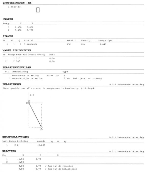

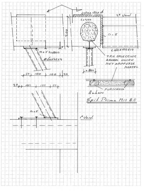

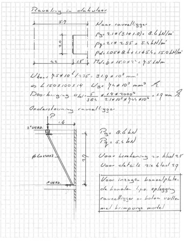

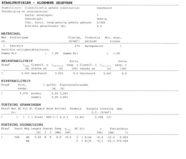

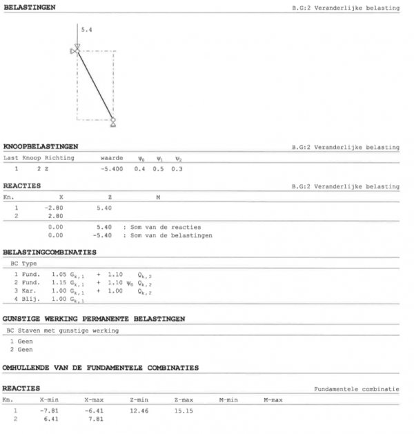

de schoren zijn niet voor de stabiliteit maar om de vloer op te vangen
Alternatief twee stalen ligger van bouwmuur naar bouwmuur.
Eventueel de de door te zagen platen compleet verwijderen en de liggers in het vlak van de vloer aanbrengen.
Bedankt voor de correctie. Ik bedenk me dat ik zo'n oplossing wel eens gezien heb. Heb er helaas geen foto van.
