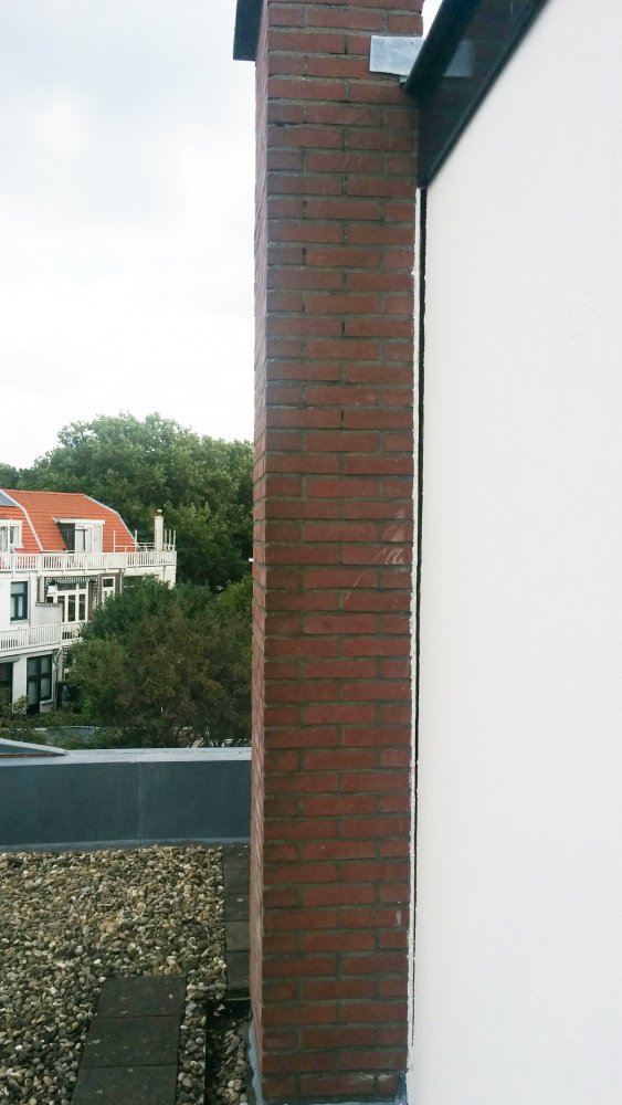

In het verleden hebben onze buren een dakopbouw laten aanbrengen. Tegen deze dakopbouw is destijds onze schoorsteen aangebouwd/verlengd.
Recentelijk hebben wij het ongebruikte rookkanaal in onze slaapkamer verwijderd (kamer onder het dak).
Ondanks alle voorzichtigheid en het aanbrengen van raveelhout is onze schoorsteen op het dak enkele centimeters gaan wijken van de dakopbouw van de buren (zie foto1).

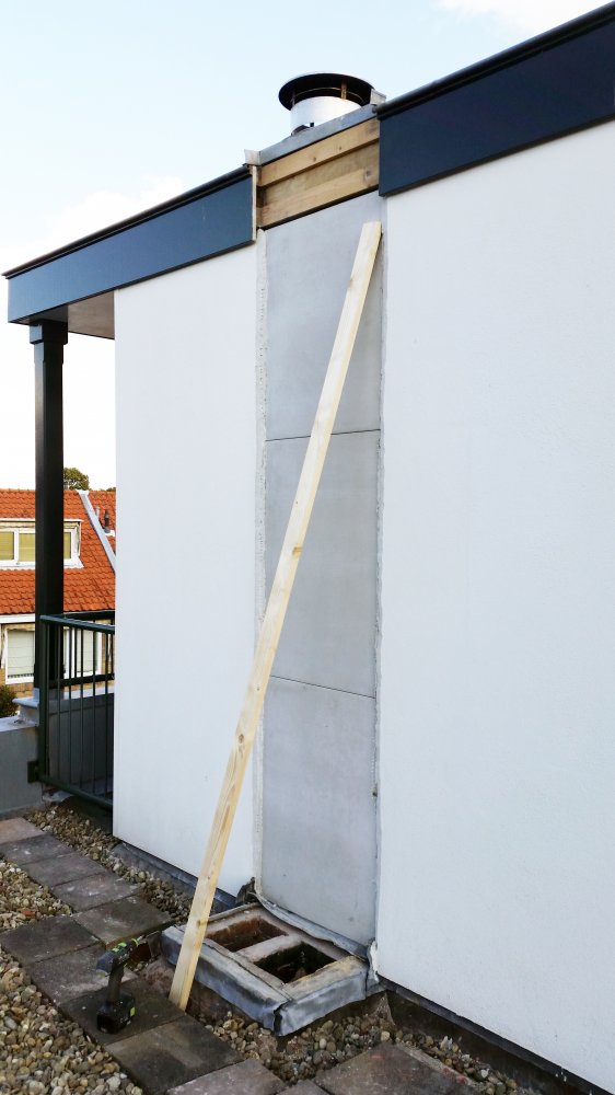

Omdat dit geheel los stond van de dakopbouw hebben we besloten om de gehele schoorsteen uit veiligheidsoverwegingen te verwijderen. (zie foto 2).
Het doel is uiteraard om alles goed weerbestendig te dichten en netjes af te werken.
Opmerkelijk is echter dat de wandafdichting van de opbouw is onderbroken op de plaats van de oude schoorsteen.
Hier zit "slechts" 'waterpaneel'bekleding dat verder niet weerbestendig is afgewerkt noch is voorzien van bepleistering en schuurwerk.
Vraag: Is het gangbaar om de wandafdichting van dakopbouwen te onderbreken op de plaats van de (verlengde) schoorsteen?
Tips voor een goede verdere aanpak zeer welkom! :D
Bijvoorbaat dank!
Kan het niet goed zien maar zit er voetlood? Zo ja dan kan je dat gebruiken om een fatsoenlijke aansluiting met de gevel te maken.
Zelf zou ik de stenen tot onder de dakbedekking weg halen.
Ergens moet je ook nog iets van isolatie tegenkomen.
Gezien de hoogte van het lood zou ik op deze hoogte niet iets van een vlakje maken.
Bedankt voor je reactie en suggestie Wgb!
De stenen weghalen tot onder de dakbedekking zijn we inderdaad van plan.
Het betreft een woning uit ±1918. Tot op heden zijn we, op wat houtpulp na, nog geen dakisolatie tegen gekomen.
Wat ik mij nogsteeds afvraag is waarom er geen wandafdichting is op de plaats van de schoorsteen die er tegen aan is gebouwd. :?: Is het gebruikelijk om dit zo te doen bij dakopbouwen? Iemand die misschien weet of er een bouwkundige reden voor is?
Hoe hoog was de schoorsteen toen de opbouw geplaatst werd?
De platen loop wel door, alleen het stucwerk niet, klopt dat?
De hoogte van de oorspronkelijke schoorsteen was ±75cm.
Klopt inderdaad, de 'waterpanelen' lopen door maar zijn verder niet afgewerkt met stuc-/schuurwerk.
De nieuwe schoorsteen is hier vervolgens los tegen aangebouwd en de naden afgekit. Op foto 1 is dit nog te zien.
