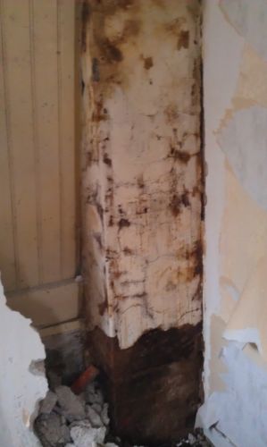

Ben bezig met een grote renovatie aan een jaren 30 huis en ben bezig met het isoleren van een hellend dak.
Bij het verwijderen van de oude "voorzetwandjes" stuitte ik op een mogelijk vochtprobleem bij de schoorsteen.
foto's zeggen meer dan 1000 woorden

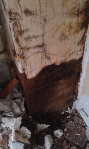

condens druppels aan de schoorsteen

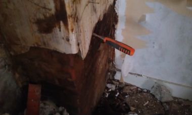

zo diep kan ik door een voeg heen.

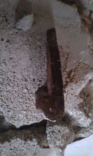

dit zat om de bakstenen heen.

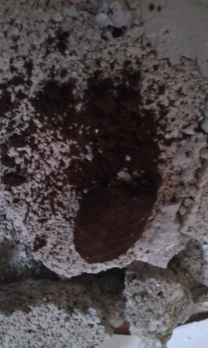

helemaal verbrokkeld net als aarde.
is de schoorsteen lek. of is dit ophopend condens door slechte ventilatie tussen de schoosteen en de voorzetwand?
en is dit probleem te verhelpen?
Bedankt!

Probleem is waarschijnlijk het typische probleem bij gemetselde schoorstenen. Het verbrandingsgas koel af, en diens condens trekt door de steen naar buiten. In jou geval tegen timmerpanelen.
Kap er eerst eens een royaal gat in , zodat je kunt zien af er een pijp in zit. Waarschijnlijk niet.
Dan zou je bij voldoende diameter een pijp erin kunnen zetten. M.a.w. je metseld dan alleen de voorzijde weer dicht.
Dus eerst kappen....en dan weer even melden wat je bevindingen zijn. Natuurlijk komt het gegeven advies "slopen" ook niet uit de lucht vallen.

Waarschijnlijk speelt dat probleem al jaren ,ze hebben er niet voor niks wandjes tegen aan gezet. hoe is de situatie verder, wordt er ook op gestookt [gas hout olie kolen] hoe is de staat van de schoorsteen. als je hem niet gebruikt, is de schoorsteen afgesloten of open. anders nog even een paar fotos plaatsen.
Het wandje dat om de schoorsteen zat bestond uit bimsbeton blokken.
