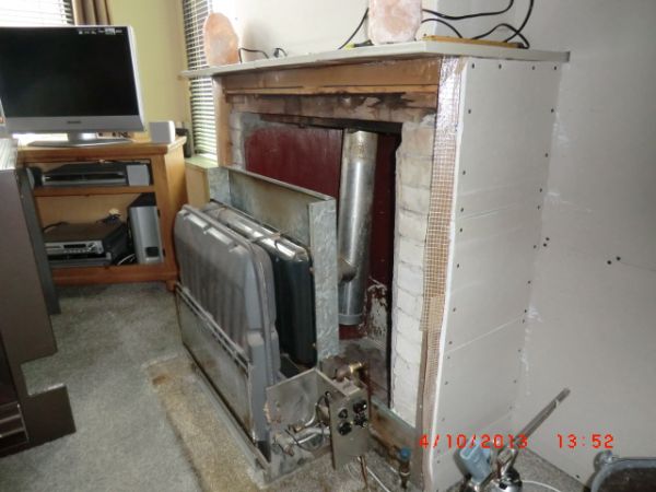

Ik wil de wand achter een gaskachel vervangen door gipsplaten er zit nu een asbest plaat achter .
En wilde hem dan gelijk isoleren.
Nu is mijn vraag kan dit of is het niet verstandig om dat te doen vanwege trek van de gaskachel of temperatuur
van de schoorsteenpijp.
GDelea
Specialist Schoorstenen - Houtkachels
Hoever staat de kachel of pijp van de wand af?
Rakker

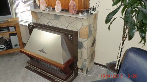

Hier een foto van de gaskachel wat ik wil is de wand achter de gaskachel verwijderen omdat het daar langs veel tocht komt.
Nu wil ik daar gipsplaten met tempex erachter zetten.
De afvoer van de gaskachel zit verbonden met een pijp die helemaal door loopt naar boven de schoorsteen in.
Nu is mijn vraag om geen problemen te krijgen kan dit of sluit ik alles te veel af vanwege ventilatie of temperatuur van de afvoerpijp?
De gaskachel staat 8 cm van de achterwand af.

Zeker geen tempex gebruiken in de buurt van kachels, dit brandt als een gek.
Verder is het me nog niet helemaal duidelijk waar het tocht, zit er wel een nisbus in de schouw of is het een gapend gat?

De afvoerpijp zal rookgasdicht op de bestaande pijp aangesloten moeten worden, als dat gedaan is kunt u de ruimte opvullen met glas of steenwol zonder papieren bedekking, hierna met een gipsvezelplaat het gat afdichten.

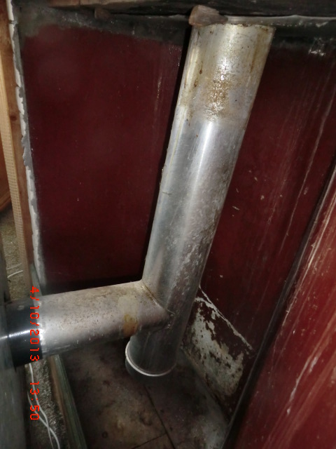

Zo is het zoals ik het achter de plaat aan trof volgens mij moet het nu wel kunnen zoals wil?
Rakker
De pijp is mooi afgesloten zit geen gaten in ziet er nog heel netjes uit voor dat hij er al jaren in zit.
Dus volgens mij is hij wel rookgasdicht?

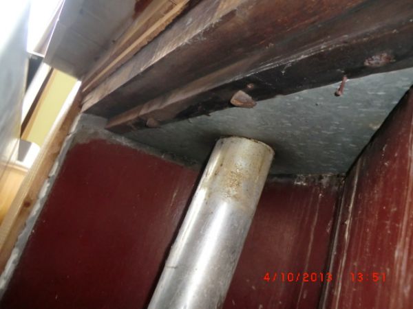

Het plaatje bovenaan in de schouw is waarschijnlijk asbest, dat hoort daar niet, ik vermoed dat de afvoerpijp niet rechtstreeks in de nisbus van de schoorsteen zit maar in een ruimte boven het plaatje.
De pijp zit scheef, die hoort ook recht in de nisbus van het schoorsteenkanaal te zitten, zet een verlengstukje op de aan sluiting naar de kachel.
Zet ook een afstandsbeugel op de pijp naar boven om hem vast te zetten, de pijp hoort bereikbaar te blijven dus niet isoleren of vast aftimmeren.
In principe hoeft de ruimte achter de plaat niet geïsoleerd te worden, er kan volgens mij niets tochten of het moet door slechte trek in het schoorsteenkanaal komen waardoor er lucht achter het (asbest) plaatje vandaan kan komen.
Ik wil u dringend adviseren een installateur hier naar te laten kijken om te controleren of e.e.a. volgens de voorschriften zit, buiten de kans op koolmonoxide kan ook de verzekering heel moeilijk gaan doen.

Het plaatje boven aan de nis is niet van asbest het is een aluminium plaatje .
Waar je wel gelijk aan kan hebben is dat de pijp waarschijnlijk niet doorloop naar boven kan hem vrij op en neer schuiven .
En hij zit op de foto inderdaad scheef en er zit geen afstaand beugel op.
