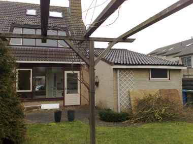

In mijn garage wil ik een Pelgrim Bambino 70 plaatsen.
De makkelijkste manier om de rookgasafvoer naar buiten te maken, is direct achter de kachel door een halfsteens muur.
Nu is mijn vraag, kan dit, of heeft de kachel een bepaalde trek nodig dmv een wat langere schoorsteen?

De bedoeling was de afvoer direct achter de kachel naar buiten te laten gaan door een halfsteens muur, net zoals een gevelkachel (geen pijp), en niet met een pijp door het dak.
De vraag is, kan dit zonder meer bij dit type kachel, of heeft deze een bepaalde trek nodig dmv een schoorsteen?

Nee, bij dit type kachel welk onder de openverbrandingsgastoestellen valt moet de afvoer in het vrije uitmondings gebied plaats vinden.
In uw geval betekend het, dat afvoer een 1/2 meter boven de nok van het dak uit moet komen en er geen hoge gebouwen in de nabijheid mogen staan die het vrije uitmondings gebied belemmeren.
Een plat dak naast een hoger huis is dus ook vaak een belemmerende factor.
In de meeste gevallen die en dus zoals u die beschrijft voor uw situatie kan het eigenlijk nooit op die manier.
Een eenvoudige gevelkachel met combi pijp aansluiting kan veelal wel maar ook hier zijn weer installatie voorschriften voor in verband met de plaatsing en plek van uitmonding.
Vr Gr en succes ermee

Door de gevel is dus geen optie, maar een schoorsteen door het dak moet dan een halve meter boven de nok vd garage uitsteken? (De voorkant die je op de foto niet ziet, loopt steiler naar beneden)
ik zal proberen een foto toe te voegen.
De kachel komt in het laagste deel van het dak zeg maar te staan waar het raampje zit
gr. Jan

Je kan ook wel door de gevel en dan omhoog ,dan zit je alleen met de uitstekende goot .dus door het dak heen is waarschijnlijk de betere optie . als je de buis op ongeveer de hoogte van de nok van de garage aanhoudt ,en je plaatst een trega kap. dan zit je wel goed, je hebt wat dat betreft de meest gunstigste plaats uitgezocht
Een open kachel is niet toegestaan in een garage i.v.m. benzinedampen en dus ontploffingsgevaar.
Een tweedehands gevelkachel is een beter idee, die mag wel en is gemakkelijker en goedkoper te plaatsen dan de bambino.

Wat u voorsteld mag natuurlijk in het geheel niet.
Het huis is in dit geval wat het vrije uitmondingsgebied betreft belemmerend.
Ook met een trega of welke kap dan ook, het mag dus niet.
In dit geval is de nok van het dak van het huis het vrijeuitmondingsgebied.
Als de windrichting vanaf de tegengestelde richting komt waar het huis staat zal er een te grote overdruk ontstaan op de muur van het huis waardoor de vrije trek in de afvoerpijp een drukval zal worden die de verbrandingsgassen naar binnen zal duwen de garage in.
Als u niet op de hoogte bent van de geldende (installatie)voorschriften geeft dan aub geen verboden adviezen waardoor gevaarlijke situaties kunnen onstaan.
Dan nog voor de TS.
Eveneens wat Jan zegt in een garage geen open verbrandings toestellen plaatsen die gedragen zich vaak als bom. :wink:
