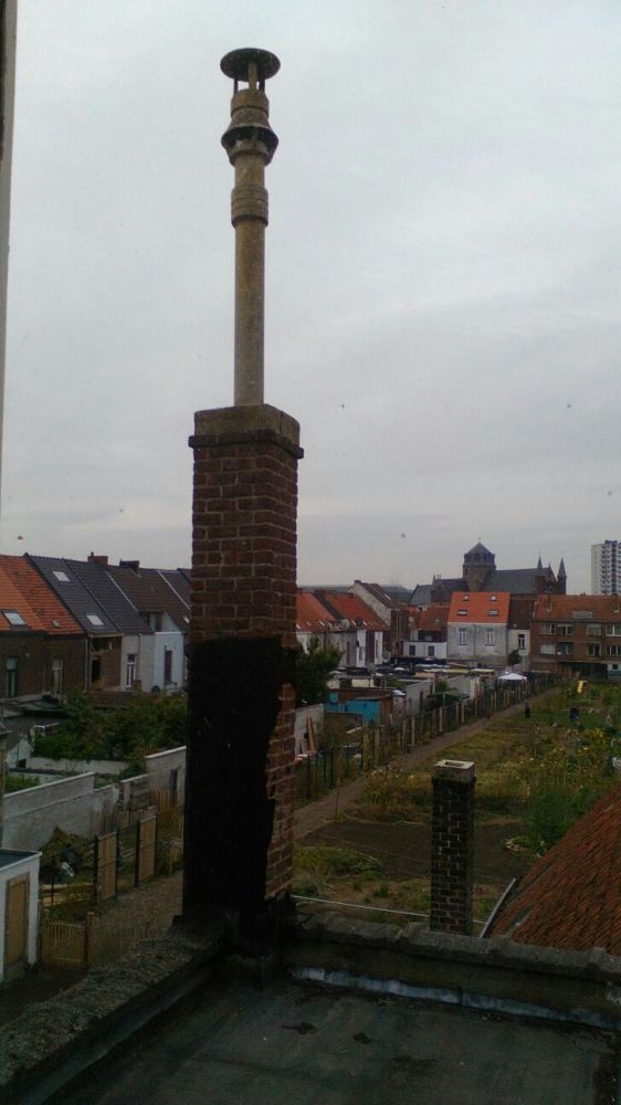

Op een uitbouw aan ons huis (totale renovatie gepland) staat een typische schoorsteen met asbestpijp ingemetseld. Zie foto's.
De aannemer die ons dak gaat vernieuwen zou hiervoor rond de 700 euro factureren. Omdat ik dit toch wat veel vind, vroeg ik me af hoe haalbaar het is dit werk zelf te doen. Enerzijds is er de vraag: hoeveel weegt zo'n asbest buis (veel heb ik me laten vertellen), en anderzijds, wat zijn de risico's? De schoorsteen is makkelijk te bereiken via het plat dak.
Alvast bedankt voor de feedback!

Het risico van asbest is wel bekend neem ik aan?
Verder moet je een steiger bouwen schat ik zo in.
En moet je een gespecialiseerd bedrijf inhuren om het weg te halen. In je eentje zo'n pijp handelen op hoogte is niet te doen en levensgevaarlijk.
Ik zou er zelf niet aan beginnen.
Zet in elk geval geen ladder tegen de schoorsteen, u loopt grote kans op de begane grond terecht te komen.

Ook nog grote kans dat deze asbestbuis doorloopt Tot? waarschijnlijk zit deze niet alleen in de kop ven de schoorsteen vast want dan had deze schoorsteen waarschijnlijk allang omgelegen?
Je mag zo'n buis niet zelf verwijderen. Ze zijn trouwens errug zwaar.
Je kan altijd meerdere offertes opvragen bij asbestverwijderaars.
