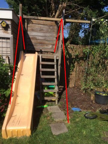

Ik heb van een oud speelhuisje een andere gebouwd.
Met een dwarsbalk wil ik er een schommel aan plaatsen. Het huisje zit zowel boven als onder vast in de schuur. En ook de dwarsbalk waar de schommel aan moet hangen zit vast in de schuur.
Je zit op de foto de constructie.
Helaas gaat bij het schommelen het hele huisje heen en weer en heb ik de schommel er weer afgehaald.
Ik zoek een eenvoudige oplossing om het heen en weer gaan tegen te gaan.
Er staat een grote den achter her huisje bij de buurvrouw. Ik mag hier niet in boren, wel met touw iets doen.
Graag jullie tips!
Alvast bedankt!

Misschien kan je het huis voorzien van flinke schoren en/of windverbanden?

Waar zou je die dan plaatsen? Het gaat erom dat de schommel die rechts komt te hangen minder belasting geeft op het huisje.

Hee simpel: de schommel trekt de horizontale balk waar de schommel aan hangt steeds naar voren en naar achteren. Dit zijn dus ook de richtingen waarin u schoren moet plaatsen. Uiteraard zowe links als rechts van de schommel.

In mijn geval bedoel je dan bijv onder het plateau van het huisje van rechtsvoor naar rechtsachter?
Ik snap niet zo goed wat je bedoelt met zowel links als rechts van de schommel.
Rechts van de schommel zit geen dwarsbalk.
Hoe bedoel je dat precies?
Sorry hoor, ben niet zo snel van begrip ☺️!

Ik bedoel met links en rechts dan je aan beide kanten van de schommel moet schoren. Als je de schoren alleen aan het uiteindenvannde horizontale paal maakt loop je kans dat de balk blijft bewegen en zich loswerkt van het schuurtje.
Kijk hier eens bij om te zien hoe een schommel in elkaar zit en hoe die geschoord moet worden.

Zou het een dergelijke oplossing zijn om het huisje van schoren te voorzien?
Het liefst zou ik niet een schoor aan de rechterkant plaatsen, omdat ik hier weinig ruimte heb.

De schommel op de foto is alleen geschikt voor hele kleine kinderen, iets grotere kinderen vallen met de schommel om.
Schoren voor een stevige schommel horen van bovenaf schuin naar beneden te lopen en in de grond verankerd te worden, en dan 4 stuks plaatsen voor voldoende stevigheid.
De poten van de schoren kunnen los blijven staan als er schoren aan zitten die vrij lang zijn, hou als minimum 45 graden schuinte aan.

En plaats de schoren niet te dicht tegen de schommel aan. Als je een klein draaitje maakt ga je schuin in de schommelbeweging en klap je vol op een schoor.
Ik zit aan zoiets te denken. Maar dit is best ingrijpend bij een bestaand huisje. Misschien dat de bovenbalk ook nog ietsje zwaarder moet.

Wat ik al zei: de rechter schoor op de foto zit gevaarlijk dicht bij de schommel. Dat is vragen om pijnlijke ongelukken.
Als ik heel eerlijk ben vind ik dat er geen ruimte is voor een schommel.
