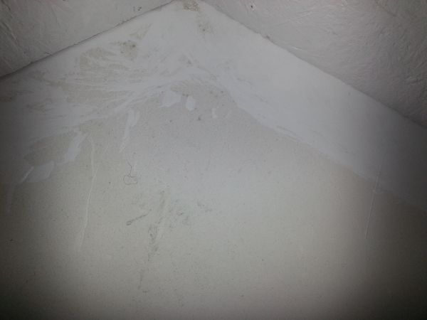

Schimmel op het stucwerk

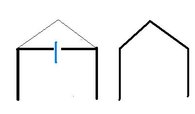

Ik zou zo'n rooster nemen van 15 of 20 cm vierkant nemen, wel een type wat je ook kan dicht zetten.
Om die schimmel te verwijderen zijn legio middeltjes.

ik had 4 weken trug de osb platen geverft met latex en aan de zijkant kwam ik met de roller tegen de muur.. het valt mij op dat daar geen schimmel zit.
misschien moet ik de hele muur verfen met latext ? misschien is het geen 100% een oplossing maar het remt de schimmel wel af toch ?
Ik had in mijn hoofd dat het de situatie links zou zijn, geen dakbeschot alleen pannen op latten.
