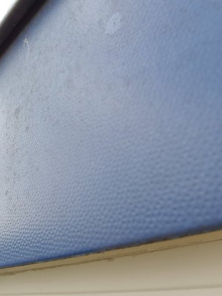

Ik wil binnenkort de keralit gevel laten vervangen voor antraciete panelen en tevens opnieuw laten isoleren. Er zit nu 3 cm EPS achter.
Tevens wil ik dan de boeiboord gaan schilderen in antraciet. Het is een aluminium boord met een soort folie er over. Iemand ervaring mee om dit te schilderen? Hoe kan ik dit het beste aanpakken?

Ik bedoel het is een aluminium achtige boei, met een gekleurde folie er over, licht gebobbeld. Weet niet hoe het heet. Zal proberen foto te maken bij daglicht.

Dit is de huidige boei.
Een aluminium of rvs met een laagje/folie er over .
Dit wil ik dus mee schilderen in de kleur van de nieuwe gevel
Dat zult u zeer goed schoon moten maken en goed ontvetten, hierna een speciale primer er op en dan pas lakken.

Het verven van dit sport boei materiaal kan dus wel ? Mits vetvrij en dus een primer aangebracht
Piet de Prutser
Een goede kunstof primer zal vast wel helpen. En als je gaat rollen hoef je i.i.g. niet druk te maken over het zogenaamde sinaasappeleffect aangezien dat er al is nietwaar.
