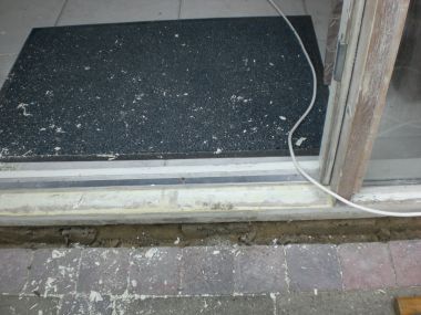

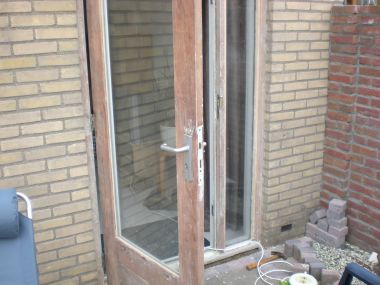

Ik heb een tijdje geleden voor het eerst mijn terras opnieuw gelegd. Ik heb dezelfde hoogte aangehouden om mee te beginnen tegen de gevel. Nu loop ik bij het schilderen tegen het volgende probleem aan.
De stenen komen iets tegen de onderdorpel aan en het hout eronder wordt er niet beter op.
Heeft iemand een idee hoe ik mijn onderdorpel kan beschermen tegen rotten, zonder heel het terras opnieuw te moeten leggen?
Alvast bedankt voor jullie hulp.
[/img]
Dat is een 100% uitstekend idee! Eerst de drempel dus met de geschikte verf aflakken. Minimaal 2 lagen en daarna de grindgeul.
