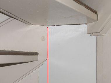

Beste klussers en pro's:
We hebben onze badkamer laten vernieuwen. Een bijkomstigheid was het verplaatsen van de wasmachine naar de zolder. Hiervoor was een afvoer nodig en water aanvoer (en tzt evt elekticiteit). Het was het eenvoudigst om de leidingen door de trap te leggen. Echter, het maken en afwerken van de koof blijkt niet zo eenvoudig: welk materiaal, hoe aan te laten sluiten op de muren (staan natuurlijk iets scheef) en de trap betimmering etc. Het is nu tijd om de klus af te maken, want de gehele traphal (trap, muren, koof) moet nu eens gerenoveerd worden.
Vragen:
- is MDF een goed materiaal om de koof te maken? (heb ik nu geprobeerd met 10 mm, maar is niet helemaal strak, er zitten alleen maar "horizontale steunbalkjes" achter het MDF, vertikaal langs de randen leek me te lastig ivm de iets scheef staande muren en hoek ongelijk 90 graden).
- hoe te bevestigen op de muren?
- hoe aan te sluiten op de muren?
- hoe af te werken? Stucken noodzakelijk?
Alvast hartelijk bedankt voor jullie hulp!
Om een beeld te krijgen hier wat foto's:
Ik weet niet of het mogelijk is maar ik zou vanaf de bovenkant de zaak recht trekken, zie de foto hieronder.
Kan dit niet dam misschien van onderaf.
Zo'n scheve koof valt onmiddellijk op, een reden het direct goed te doen.
De schuinte voor de aftimmering opmeten met een zweihaak, die kunt u dan overzetten op de lijsten.
Pirke
Ik zou er een gipsplaat tegen maken en de muren opnieuw laten stucen.
Dit gaat er natuurlijk nooit echt mooi uitzien.
MvanV
Zou ik ook doen.
je ziet heel vaak MDF maar eigenlijk is dat lelijk en niet nodig. ALs je het goed vastzet kan je over gips het goed (al dan niet laten) stucen
Je zou kunnen proberen het stuk plint wat verborgen wordt er af te zagen.
Met een behangsteekmes kan je de verf/lijm losprikken.
Dan kun je die er misschien net voorzettenn.
Moet je wel schroefgaten wat vullen en verven, maar dan klopt de maat en de look tenminste.
