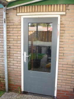

Ik heb in mijn garage een buitendeur zitten zodat je vanuit de garage in de tuin kunt komen. Er zat een vurenhouten kozijn in met een schrootjesdeur. Zowel de deur als het kozijn waren scheef. Dit weekend heb ik deze vervangen voor een hardhouten kozijn en hardhouten deur. Ik heb het kozijn nu wel waterpas gesteld. Nu heb ik alleen het volgende probleem. Op de plaats waar de deur zit loopt de garage wat naar beneden af. Het metselwerk aan de rechterzijde van de deur zit ongeveer een halve steen hoger dan het metselwerk aan de linkerzijde van de deur. Boven het kozijn moet nog een betonlatei komen en daarboven weer metselwerk tot het boeiboard. Maar hoe kan ik het hoogte verschil opvangen. In totaal zijn het maar 3 lagen stenen die boven de latei komen. Om dit scheef te gaan metselen om zo weer een goede aansluiting te krijgen is geen optie.

Dat zou een optie kunnen zijn. Op de foto zie je echter nog 2 balken zitten van het dak van de garage. Deze zullen dus ondersteunt moeten worden. Een plaat voldoet dan dus niet. OF ik zou een hele constructie moeten maken zodat de balken weer op de latei komen te rusten.

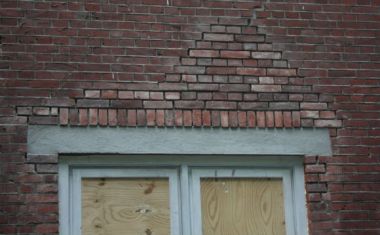

Een hoge rollaag zou ook kunnen.

Dat zou kunnen. Is de latei dan nog wel nodig?
Millew
Latei is nog wel nodig. Dit soort rollagen is meer decoratief dan constructief.

Oke bedankt. Dan zal ik het op die manier gaan doen. Nu nog wel even goed bekijken hoe ik de latei erin ga leggen.
Spirelli
De latei zal inderdaad aan een kant op een halve steen uitkomen. Het stukje muur zal in de toekomst wit geschilderd gaan worden. Ik ga dus de stenen slijpen zodat de latei netjes boven het kozijn geplaatst kan worden. Daarboven dan een rollaag zodat alles toch weer netjes is.

Het resultaat!!! Alleen nog even invoegen.
