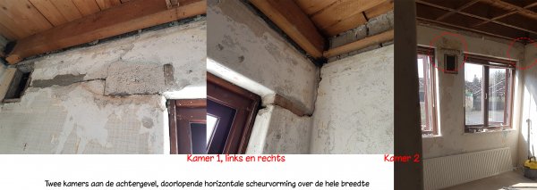

Hallo allemaal,
Na verwijderen van oude beplating en behang, is in 1 gevel in het binnenblad scheurvorming geconstateerd. Het betreft een horizontale scheur, ter plaatsen van de bovenzijde van de kozijnen, over de hele breedte van de woning.
Mijn vraag is; Hoe erg is deze schade, welke reparatiewerkzaamheden adviseer je, en hoeveel zou dit globaal kosten wanneer gedaan door een expert ?
Extra informatie;
- het is een tussenwoning uit 1959
- aan de andere gevel is geen vergelijkbare schade
- de scheurvorming is in de gevel op het zuiden
- fundering is in orde en er is geen scheefstand geconstateerd bij visuele inspectie
Dit kan alleen ter plaatse beoordeeld worden door een bouwkundige.
