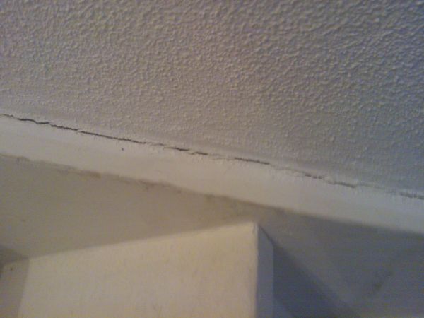

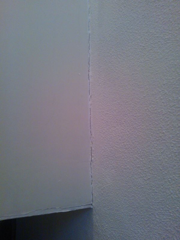

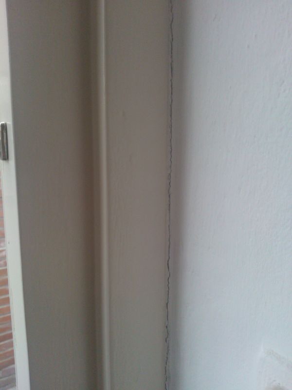

Beste leden,
Sinds een jaar constateer ik dat er steeds meer scheurtjes tussen kozijnen en muren zijn gekomen. Zie foto's ter illustratie.
Iemand een idee waar deze door worden veroorzaakt?
Daarnaast hoe krijg ik deze weggewerkt?
EvdL
De scheurtjes ontstaan door krimp van verschillende materialen.
Je kan het verhelpen om door de randen eerste te kitten voor het te schilderen.
Kees de schilder
Gebruik daar waar u met muurverf bijwerkt non-crack- acrylaatkit. Werkt u bij vanaf of op het hout dan volstaat een gewone acrylaatkit. Gebruik wel spaarzaam, want kit bevat weekmakers.
