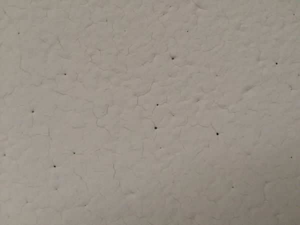

Vd week onze slaapkamer muur in de kleur ral 9010 geverfd (latex).
Muur bevat een spachtelputz structuur.
Eerste laag dekte niet voldoende, tweede laag de volgende dag aangebracht (meer als 24 uur er tussen).
De verf gaat nu helaas cracqueleren/barsten op bepaalde plekken.
Ik heb het geprobeerd op te lossen door de latex te verdunnen met water en lichtjes over te rollen, zag er eerst goed uit, maar na een uur komen de barstjes weer te voorschijn.
Hoe is dit probleem op te lossen?! Ik ben een leek op klusgebied, maar dit is geen fraai gezicht.
Groetjes Emma

U heeft de onderliggende laag te vet opgezet waardoor de muurverf is gaan craqueleren ( barsten ) of de ondergrond is niet voldoende opnemend waardoor de verf onregelmatig is opgedroogd.
Wachten tot volledige droging ( max. 4 % vocht in de ondergrond ) heeft plaatsgevonden.
