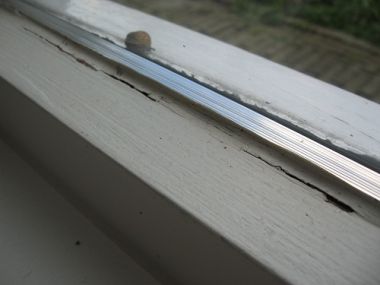

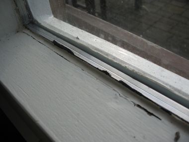

Naar aanleiding van de bijgaande 2 foto's: Er zitten aan de binnenkant van de ramen scheurtjes tussen de beglazingskit en het hout. Wat moet ik hier meer doen? Kan ik die scheurtjes met verf wegwerken? (Het is op waterbasis geschilderd) of moet ik de gehele kitnaad vernieuwen? Of kan ik de scheurtjes repareren?
Het ziet er oud uit. Als het geregent heeft zoals op de foto, druk dan eens binnen tegen het glas. Zie je dan water bewegen tussen het glas en de kitnaad buiten moet je eerst de kit buiten vernieuwen.
Duidelijk! Zal ik doen maar als dat niet het geval is? Wat is dan het advies voor de binnenkit zoals op de foto? Het zijn foto's van twee verschillende kozijnen in huis. Bij foto 1 is de kitnaad buiten recent vervangen!

De binnenkitrand is onthecht. Dit is zichtbaar aan de zwarte lijnen tussen hout en kit. Hierin gaat zich schimmel ophopen.
U dient dus ook deze kitranden te verwijderen, kaal gekomen hout goed laten drogen en gronden en vervolgens opnieuw van een verse MS-polymeerkitrand voorzien.
Oorzaak is vocht dat zich ophoopt door een onregelmatige afwerking / uitgedroogde kitrand.
