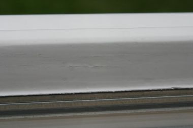

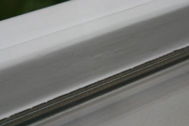

Vorig jaar de raamkozijnen geverfd, maar hierop zijn kleine scheurtjes ontstaan, zie bijgaande fotos. Nu sta ik op het punt om het raam nog een tweede keer af te lakken, maar wat kan ik doen aan die scheurtjes, cq moet ik nog ergens rekening mee houden om dit op telossen / te voorkomen ?

Oude verflagen goed verwijderen en zorgen voor droge ondergrond?

dit hebben we gedaan: ontvet met st.marc, dan oude verflagen grondig weggeschuurd, daarna stof erafgehaald met st.marc en goed laten drogen en daarna gaan verven.

Zijn het dan misschien scheuren dien in je glaslatten zitten welke weer open getrokken zijn of zit het ook op de rest van het kozijn?

Zit er een spijker(tje), schroef(je) of bradnagel onder??

Dit is nog steeds de goede vraag. En onbeantwoord.

Indien het de glaslatten betreft: hoelang zit de topafdichting ( kit ) er in?
Optisch gezien lijkt het oppervlak misschien voldoende droog, maar....
meten is ook hier weer weten.
Dit zijn typische vochtscheurtjes die open gaan staan.
Schuur de betreffende plekken nogmaals volledig kaal en meet het vochtpercentage of droog het hout met een fohn op lage temperatuur.
Breng daarna 2 lagen grondverf aan over de geschuurde plekken. Kijk even in uw pB. Deze kan over enigszins vochtig hout worden aangebracht.
