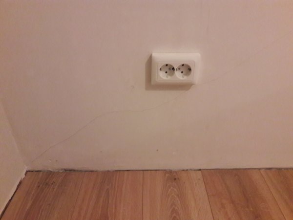

3 jaar gelden hebben we een aanbouw laten plaatsen. Deze week zag ik plots op de muur een horizontale scheur in het stucwerk van de ytong muur. Deze is aan de andere kant van de muur ook zichtbaar onder het behang. Aannemer zegt dat dat normaal is , door het zakken van de aanbouw. In hoeverre heeft hij gelijk? Het word een kinderkamer maar ben er niet gerust op zo. Had een afspraak met hem, maar die heeft hij vanmiddag afgezegd.
Daar valt zo weinig over te zeggen. Op zich is het zakken van een aanbouw normaal, maar het hangt ook af van wat voor afspraken je hierover hebt gemaakt. Een scheur in een binnenmuur door het zakken is niet heel normaal. Want er zit immers een fundering onder. De fundering scheurt eerst voordat het in een muur zichtbaar wordt.
Mijn advies is als je twijfels hebt over het verhaal van de aannemer: haal er een onafhankelijke derde bij. Iemand die ervaring heeft met schades en conflicten met aannemers.
