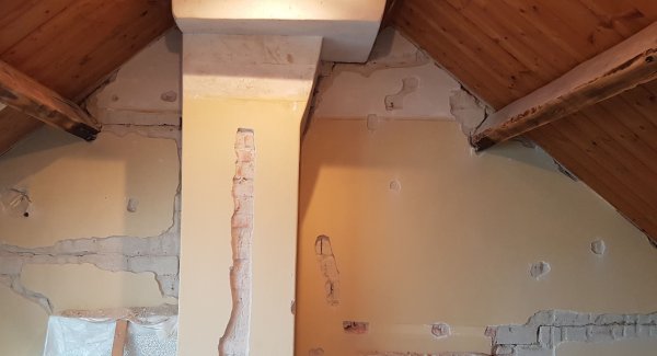

Heb een aantal scheuren van stucwerk schoongebikt op zolder. Het zijn enkele scheuren horizontaal vanaf de gording. Hoe kan ik dit het beste oplossen?
Denk zelf aan het volgende:
- uitslijpen met kleine slijptol
- stofvrij/schoonmaken maken
- opnieuw voegen
Hoe groot is de kans na het stucen dat de scheuren terugkomen? En wat is dan een oplossing stuc of gipsplaat ertegenaan lijmen?
Alvast dank voor jullie tips!
Als je het opnieuw gaat stucen moet je wapeningsweefsel gebruiken. Het hele gebeuren van uitslijpen stofvrij en vullen hoeft dan niet. Scheurvrij garantie heb je nooit. In de meeste gevallen komt de scheur niet meer terug. Mensen vragen ons wel om garantie. Die is er simpelweg niet. Maar je hebt er alles aan gedaan om de kans te beperken. Maar je idee om gipsplaat te plaatsen en deze vervolgens uitvlakken of compleet overzetten is een nog beter idee.
Het zijn meerdere scheuren? Plaats eens wat overzichtsfoto's van de scheuren.
Aan de buitenkant is niets te zien?
Zijn de scheuren ontstaan na een verbouwing? Bv. plaatsen dakkapel.
De scheuren zitten er al vele jaren vermoed, woon er nog niet maar enkele jaren. Alleen aan de binnenkant. Buitenkant niets te zien. Huis is ongeveer 50 jaar jong.
Ik ben een beetje bang voor een spatkracht-probleem. Het zijn wel erg veel scheuren.
