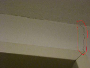

Ik woon in een oud (1910) huis met houten vloeren. Op dit moment ben ikop zolder de laminaatvloer aan het vervangen. Alle spullen staan er ook nog gewoon, dus eerst wordt de ene kant van de vloer vervangen, spullen verslepen en dan de andere kant. Daarnaast wordt ook de legrichting van het laminaat gewijzigd, waardoor er nu ook stukken ondervloer (zijl) er 'kaal' liggen.
Nu merk ik een verdieping lager dat er volgens mij wat meer scheuren zijn ontstaan op de grens muur-plafond. Nu zat er hier en daar sowieso al wel een scheurtje, maar ik vermoed dat dit sinds de activiteiten op zolder zijn verergerd:
Links naar wat foto's:
Ik vermoed zelf dus het volgende: de vloer van de zolder is dus van hout. Er lopen meerdere draagbalken met hiertussen dus houten planken. Daaroverheen ligt laminaat.
Nu zijn we dus het laminaat aan het vervangen. Dat betekent deel eruit halen en nieuw er in. Verder staan onze spullen dus overal een beetje opgestapeld en worden zo nu en dan weer versleept.
Bij het gedeelte waar nu even geen laminaat ligt, komt volgens mij dus een andere druk (hogere druk) op de draagbalken (want direct op originele houten planken vloer, ipv druk verdeeld over laminaatplank op de originele houten vloer. Voor zover ik weet werkt hout, maar muren zijn een stuk stijver, waardoor dergelijke scheuren kunnen ontstaan (ook in het stucwerk volgens mij juist)
Daarnaast lijkt het er dus op dat de hoeken van de muren bij het stucen dus niet lijken te zijn 'ingesneden', maar dat weet ik verder niet. Ik weet wel dat als we straks op zolder klaar zijn, ik met van die flexibele kit aan de gang mag een verdieping lager om het wat op te lappen...
En ik vind dit een logische gedachte, maar ik kan natuurlijk ook onzin uitkramen , want echt verstand heb ik er niet van. Hopelijk hier iemand wat meer...en of dit nu 'erg' is. :?:

Heeft nu niemand een idee? Ik dacht dat het wellicht ook nog kon komen door het stoken van de afgelopen maanden??

Zal wellicht aan de trillingen liggen van het slopen en terug plaatsen.
Aan het gewicht van de nieuwe vloer ligt het niet.

Klinkt heel logisch. Dergelijke scheuren kunnen heel goed ontstaan doordat de houten vloer beweegt ten opzichte van de balken/muren.
Deze barst vind ik wel apart:
Het lijkt alsof die over een balk loopt en niet op een overgang tussen 2 materialen.
Je zou nieuwe barsten in de afwerklaag kunnen voorkomen door in de hoeken een afwerklatje/-profiel te plaatsen.
Je zou ook een plafond kunnen maken (als ik het goed heb kijk je nu tegen de onderkant van de vloer aan?) Heb je ook meteen ruimte om je leidingen weg te werken en geluidsisolatie aan te brengen.
Oh sorry, dat had ik er wel even bij mogen vertellen... :oops:
Je kijkt niet tegen de vloer aan, maar tegen het plafond een verdieping onder de zolder. Je ziet tevens een gedeelte van de bovenkant van de deurstijl....
Dus de barst kan niet over een balk lopen volgens mij...
