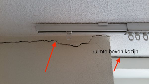

Heb een woning uit 2005 gekocht.
Zit er een hele scheur ± 2mm breed tussen plafond en muur over de hele breedte van de woning. Betonnen plafondplaten zijn 2,4m type. Scheur loopt gedeeltelijk door in de aansluiting tussenmuur voorgevel.
Is dat erg? Behalve dan dat dit niet zo mooi staat. Krimpscheur?
Verder zit er een opening tussen het plafond en de bovenkant van de kozijnen. Deze is wat groter ±4-5mm. Hier voel ik lucht door heen komen. Komt geen water door heen, want de dakrand buiten loopt over deze rand heen (plat dak)

Beton gaat altijd iets doorhangen. Zowel begane grond vloer als verdiepingsvloer. Dit heet kruip.
Als deze in beide vloeren ongelijk is, zal er óf extra druk op de niet dragende wanden komen, óf zal er extra ruimte boven de wand ontstaan. Deze kun je weer netjes opvullen.
De ruimte boven het kozijn vraagt wat meer aandacht, en moet je eigenlijk eerst volschuimen voordat je deze afwerkt met kit.

Het betreft inderdaad de niet dragende muur aan de voorzijde. Aan de buitengevel en het dak zie ik helemaal niets.

Boven de kozijnen eerst dus met purschuim?
