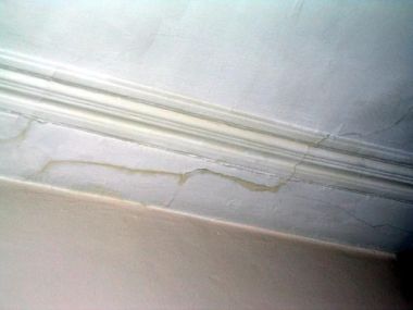

Ik ben momenteel mijn nieuwe woning aan het (laten) verbouwen en heb hiervoor dus een aannemer in de arm genomen. Op sommige momenten twijfel ik eraan of hij wel de juiste beslissingen maakt. En aangezien ik zelf niet echt ervaren ben met klussen weet ik soms niet of ik zijn advies zomaar moet accepteren of dat ik hem moet vragen om dingen op een andere manier te doen.
Nu is het volgende aan de orde: er zit in mijn plafond en in mijn muur een behoorlijke scheur. Hij zit verder niet los en de aannemer zegt hem te kunnen repareren. Hij wil dit met fix en finish gaan doen. Ik heb gehoord dat dit beter gedaan kan worden met glasvlies. Aannemer zegt nee, dan moet je de hele muur en het hele plafond doen anders is het niet mooi (dikteverschil).. Wie moet ik nu geloven en is fix & finish wel afdoende om de scheur te repareren? Of moet ik toch aandrinken op glasvlies om (alleen) de scheur te repareren???

Het lijkt mij overigens een valide punt dat je glasvlies over het gehele oppervlak moet doen omdat het anders geen gezicht is.
Een klein scheurtje kun je best met f&f dichtzetten, de aannemer kan ter plaatste veel beter dan ik inschatten welke oplossingen mogelijk zijn.

Foto? Hoe lang zit de scheur er al (info vorige bewoner/makelaar daarover)? Werkt de scheur?
Shelly74
Ik zal vanavond even een foto plaatsen.
"werken" wat betekent dat? Dat de scheur verder gaat? er is een flinke scheur te zien en dan word hij na ongeveer een meter minder zichtbaar aan de oppervlakte maar gaat het hele plafond over, zo'n 7 meter kris kras.
In de muur zit een flinke scheur van meer dan een meter.

Wat voor een soort vloerconstructie heb je het over (beton hout plafond verlaagd e.d.)
Shelly74
Het is een 30er jaren woning, met houten vloeren en ik heb de bovenste etage. (zit geloof ik riet boven het plafond...)
Shelly74
Maar het is geen verlaagd plafond. Het is zo'n oud plafond met een sierlijst.
Boertje125
Als het een rieten plafond onder het dak betreft dan moet eerst gecontroleerd worden of het plafond nog goed aan de houten balken vastzit
het kan zijn dat er staal/ijzerdraad is gebruikt om het riet op te hangen.
zit dit goed
loszittende delen rondom de scher verwijderen verwijdenen en het geheel dichtsmeren met f&f of een ander reparatie gisp

Kijk met deze info komen we verder. Ik heb ook ooit zo'n plafond gerepareerd en daarna gesausd. Dichtgemaakt met rotband. F&f kan dan beter zijn.

Hier is dan de foto van de scheur.. Hoop dat de foto overkomt zo.
Dit is dus waar de scheur het duidelijkst zichtbaar is maar hij gaat het hele plafond bijna over.
Fiesiekus
Nou, nou....wat een scheurtje....als dat alles is....ik heb een heel web van dit soort dingen weggewerkt met rotband.

Met alle respect, maar als ik dit zo lees schat ik de bouwkundige inzichten van de aannemer toch maar even hoger in.
Plaatstelijk dik glasvlies plakken maakt het plafond er inderdaad niet fraaier op, dan zou je het hele plafond moeten doen (kosten!) en ik vind bovendien die ruitjesstructuur (die pas na 5 keer sauzen een beetje weg is) persoonlijk niet fraai.
F&F is bovendien een loei- en loeisterk spul, het kan immers ook als blokkenLIJM worden gebruikt. Voor een niet-werkende scheur zou ook ik daar de voorkeur aan geven.
