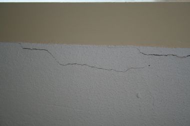

Na de uitbouw is deze muur ietwat gezakt, zodat er een scheurtje is onstaan in de 2 muren en het plafond (0,1 cm)
De muren zijn gespoten, verf in dezelde kleur is nog aanwezig.
wat ik eigenlijk wil is: dat het scheurtje opgevuld/hersteld word; dus alsof het weer 1 geheel is en dat kleine stukje opnieuw verven. ( verfkleur is nog aanwezig)
Muur is 2,5 hoog en plafond is 4,5 lang
wat is NIET wil is weer de gehele kamer opnieuw spuiten enof verven!
Welke mogelijkheden bestaan er
Mocht er iemand iedeeen hebben ik hoor ze graag. ik ben zelf onhandig.. dus ik de hulp van een pro moeten inschakelen.

Opvullen met acrylaatkit en oververven.
Kees
Er bestaat ook nog een speciale vuller voor structuur wanden. Kan voor de muur met structuur een wat mooier resultaat geven. Want denk eraan: je blijft het vulmateriaal altijd zien en hoe meer en hoe gladder je vult, des te erger valt het op.
Daarom niet meer dan strikt nodig vullen en met een natte spons (achterkant van schuursponsje werkt heel goed) alles wat buiten de scheur terecht komt direct verwijderen.
Bij het verven eerst de gerepareerde plek een paar keer schilderen (met vereiste droogtijd ertussen), dan pas het hele oppervlak, want op (acryl-)kit hecht de verf anders dan op het vlak eromheen.

Zoals je ziet op foto 2 heb ik de scheur in de muur al laten opvullen met acrylaat kit. en daarna geverfd. Zoals je al aangaf , zie je nog duidelijk een ´opgevulde` scheur door de muur.
Ik las net dat er ook een soort van korrel kit bestaat`suc-o-seal´?
Heeft iemand hier ervaringen mee?
Het mooiste zou zijn als er een soort van `verf` bestaat wat de zelfde structuur achterlaat alsof het gespoten is. ( in een spuitbus ofzo)
dit zou ik dan op het´acrilaat´kunnen verven (spuiten) en daarna met de zelfde kleur muurverf over kunnen verven.
Bestaat dit?
Alvast bedankt !

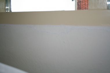

Dit is een scheur naast m'n kozijn:
en dit na het vullen met korrel acrylaatkit
Kees
Dat is (of lijkt) trucage: de tweede foto is van grotere afstand genomen en een tikkie onscherp...
Wil je een echt vergelijk, dan zou je eigenlijk de tweede foto op dezelfde afstand moeten nemen als de eerste! :wink:
Desondanks is te zien waar de scheur heeft gezeten.
Fiesiekus
Dat bedoel ik ook; je blijft het verschil in kleur zien.
