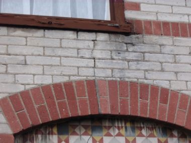

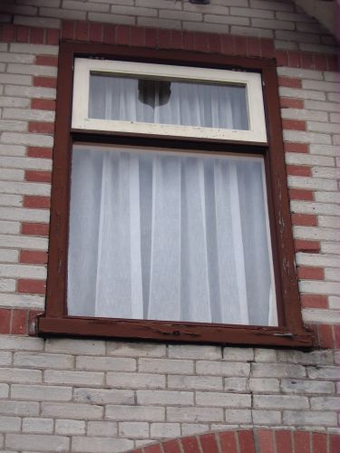

Ik heb wat scheuren in de buitenmuren hoe kan ik dit het beste oplossen ?
hier zijn wat foto,s dit zijn enkele scheuren er zijn meer scheuren,maar daar heb ik geen foto,s van
Als de scheur kort geleden ontstaan is, is het niet echt op te lossen. De scheur zal snel weer ontstaan.
Indien de scheur al lange tijd onveranderd is dan is het theoretisch mogelijk dit op te lossen. (een bevestiging van een constructeur is geen overbodige luxe) De kleur van de stenen maakt het wel extra lastig. Je zou de gescheurde stenen moeten vervangen en rondom opnieuw voegen, maar je zal het altijd blijven zien.
Wij hadden hetzelfde probleem in een roodbakstenen muur. Alle advies dat wij kregen was: doe er niets aan. Hoe meer je er aan doet meer accent je er op legt. (inmidels is bij ons overigens het gehele buitenspouwblad vervangen).
Eigenlijk ben ik het niet eens met het advies er niets aan te doen. Volgens mij verergert het door water en vorst.
Uithakken en voegen is een optie of vullen met een MS-polymeerkit; helder of evt in de kleur van de steen.
Zou het kunnen komen door het verkeer dan zou ik er niks aan doen misschien inpregneeren om te zorgen dat er zo min mogelijk water intrekt ivm vorst,hoe is de staat van de kozijnen
Het komt niet door het verkeer ,er liep vroeger zoals mij is verteld een sloot langs huis .
Daardoor zouden die scheuren zijn ontstaan ,ze zitten ook in de zijgevel ze hebben ze toen gerepareert maar ze komen elke keer weer terug .
De staat van de kozijnen is redelijk .
En omdat ik dit huis vorig jaar heb gekocht is mijn vraag wat ik hier aan kan doen?
Scheuren ontstaan door het zetten van een gebouw, door trillingen, of door het uitzetten en krimpen van de gevel onder invloed van temperatuur wisselingen.
Vaak onstaan deze op plaatsen met een korte overspanning, zoals bij u ook het geval is.
Je kunt voorkomen dat deze scheuren opnieuw onstaan door een bewapeningsstaaf aan te brengen.
dit gaat als volgd te werk :
De voeg wordt op de vereiste diepte uitgefreesd en schoongespoeld met water om zodoende een goede hechting te krijgen
Een wapeningsstaaf is een wokkelvormige roestvast stalen staaf welke in de voorgefreesde sleuven met krimpvrije mortelde wordt vastgezet. Een krimpvrije mortel (tweecomponenten) zorgt voor de verbinding tussen wapening en metselwerk.
De krimpvrije mortel wordt door middel van een pistool in de sleuf aangebracht Met een voegspijker wordt de roestvast stalen wapening op zijn plaats geduwd.
Om de wapeningsstaaf goed in te bedden, wordt er nog een laag mortel aangebracht.
Tenslotte volgt de afwerking. Dit bestaat uit het opnieuw voegen van de uitgevreesde gedeelten en het nagenoeg onzichtbaar wegwerken van scheurvorming in de stenen door middel van een steenpasta, die ter plaatste op kleur gebracht wordt.
