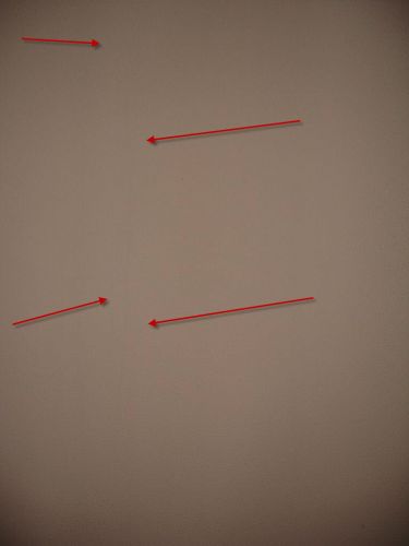

op diverse plaatsen op zowel beneden als boven verdieping ontstaan scheuren in de binnen muren (kalkzandsteen blokken)
( niet de tussen wanden )
het bouwbedrijf is komen kijken en geeft aan dat dit fabrieks matige voorgeschreven dilataties zijn.
nu heb ik inmiddels het een en ander gelezen maar kan alleen maar dilataties vinden in betrekking met de buitenmuur en niet met de binnenmuur
mijn vraag:
kunnen er scheuren ontstaan en zo ja hoe worden deze veroorzaakt in de binnenmuur.
hoe is het mogelijk om vooraf al geplande dilatatie scheurvorming te plannen in een binnen muur ( bij ons lopen de scheuren niet recht verticaal maar kronkelen )

De leverancier schrijft voor waar dilataties moeten komen, ook in binnenwanden is dat soms nodig. Dat kan te maken hebben met het werken van de wanden (dan praat je over bouwfysische dilataties) of het kan te maken hebben met de verschillende belastingen op de wand (dan praat je over bouwkundige dilataties).
Maar goed, om concreet antwoord te geven hebben we wat meer info nodig, zoals Fiesiekus al aangeeft.
Zoals Droid al aangeeft, worden door de fabrikant van de kalkzandsteen richtlijnen gegeven voor dilataties.
Het kan zijn dat volgens die richtlijnen geen dilatatievoegen nodig zijn, maar . . . . !
als kalkzandsteen te 'vers' door de fabriek wordt afgeleverd of de stenen zijn niet droog genoeg opgeslagen, dan heb je meer kans op scheurvorming door drogingskrimp dan bij een baksteen.
Dus ondanks dat er gewerkt is volgens de richtlijnen voor dilateren heb je dan toch krimpscheuren.
Een kronkelig verloop van de krimpscheuren wijst er op dat de muur is gaan scheuren naast een dilatatievoeg of er zijn helemaal geen dilatatievoegen aangebracht.
Vaak wordt dit ook veroorzaakt door de bewoners. Bij oplevering zit er nog ontzettend veel vocht in de woning, dit komt doordat het niet wind- en waterdicht is tijdens het bouwen... moedertje natuur. Doe je niks aan.
Vervolgens gaan mensen na oplevering meteen lekker warm stoken en de ramen dicht zetten. Dat houdt de warmte binnen, maar ook het vocht. Daarom is het belangrijk om langzaam te gaan stoken. Begin bij 16 graden en voer dat elke week met een halve graad op. En zorg voor ventilatie, zodat het vocht weg kan.
Zelfs als je met zoveel beleid handelt kunnen er krimpscheuren ontstaan, dat is nu eenmaal een nadeel van kalkzandsteen. Ondanks de dilataties en voorzichtig stoken kan het alsnog scheuren.

als ik Droid zo begrijp kan de leverancier bepalen waar een dilatie moet komen.
hoe is dat dan voor mij als leek zichtbaar?
die scheuren hebben er nooit gezeten? ( onze muren zijn afgewerkt met decor verf )
als het dus bepaald was hadden ze er toch al gezeten en had ik ze dan kunnen zien?
zoals Millew ook aangeeft > misschien zijn er geen voegen aangebracht, hoe is dit zichtbaar?
het drogen kan natuurlijk altijd een probleem zijn , maar pas na bijna 10 jaar??
we hebben niet geforceerd gedroogd en de woning is in november opgeleverd na een droge zomer

( in de woonkamer wel 4 van deze scheuren )
maar mijn vraag gaat eigenlijk over het ontstaan en of dit geplande dilatatie is ( zoals het bouwbedrijf aangeeft )

als ik dit dus goed begrijp lijkt de situatie bij ons dus een dragende vloer
( zowel onder als boven ) waarbij een dilatatie van +/- 1 mm is toegepast want ik zie geen gaas of iets dergelijks
Een geplande dilatatie gebeurt altijd door de blokken koud tegen elkaar te zetten, daar een gaasje over en dan stuccen, het is geen scheur!
Normaal hou je ruimte in een dilatatie (bv metselwerk buitengevels), maar kalkzandsteen krimpt en zal niet snel weer uitzetten, vandaar dat het koud tegen elkaar mag.
Zit de scheur ook in de kalkzandsteen of alleen in de afwerklaag? Dat kun je waarschijnlijk pas zien als je een stuk weghaalt.... denk niet dat je dat wilt.
Het kan goed zijn dat de dilatatie erachter zit en netjes is uitgevoerd zoals het hoort en dat het is gaan werken en zodoende een scheur achterlaat in de afwerklaag. Maar dat is van afstand niet te bekijken.

ik heb daar nooit een gaasje gezien tijdens de bouw!
ik zal het eens navragen!
en ik denk dat de scheur ook in de kalkzandsteen blokken zit ( ik ga het niet uitbikken )
als het maar geen schade aanricht is het mijn inziens ok
