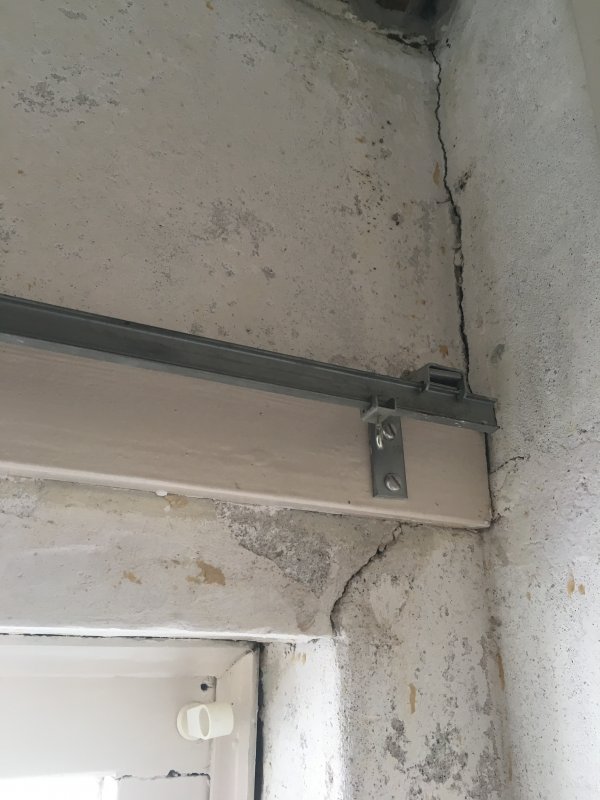

Beste Klussers,
Ik heb in mijn woning een aantal scheuren die ik het liefst wil herstellen. Op de scheurenwijzer van Vereniging Eigen Huis kwam ik tot de conclusie dat het geen ernstige scheuren zijn, maar toch wil ik het liefst de stevigheid terugbrengen. Hoe kan ik dit het beste doen? Op internet las ik over een 2K injectiehars om in de scheur te injecteren. Is dat een goede oplossing?

Ik ken geen hars die op zichzelf al voldoende sterk is om een scheur constructief te repareren. Normaal lijm je van die wokkels (speciale wapeningsstaven) in de voegen.
Plaats eens een foto van de scheur.

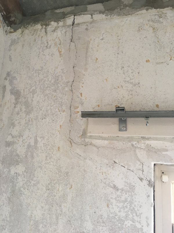

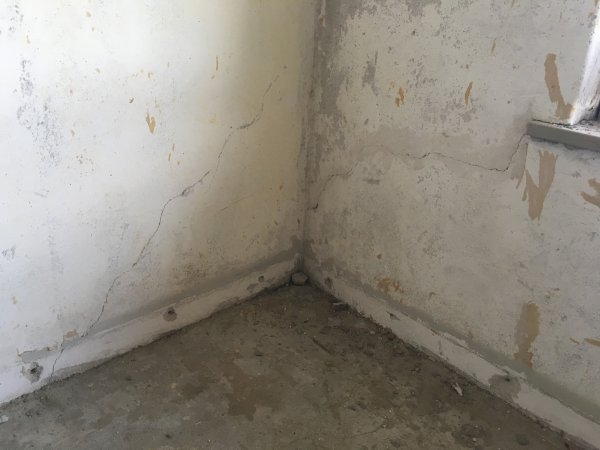

Hierbij een aantal foto's van de binnenmuur op de eerste etage. De scheurvorming is in dit geval bij het raamkozijn. Zou deze 2k injectielijm daar uitkomst voor kunnen bieden?

Deze scheuren zijn serieus. Ik zou toch eerst maar even kijken wat de achterliggende oorzaak is. Bv. bij die lateien is er echt iets aan de hand. Dit is denk ik niet te repareren door er een goedje in te spuiten.
De scheuren zitten er al vele jaren. Mij is toen verteld dat het niet op instorten staat, maar visueel is het natuurlijk niet mooi. Kan ik het anders ook gewoon dicht smeren met cement? Ik denk alleen dat de twee componenten betonlijm dan toch een sterker effect geeft?
Scheur komt dan op een andere plaats terug, dit is zeer waarschijnlijk het gevolg van thermische werking.
Hoe ziet de buitenkant eruit op deze positie.
De buitenkant heb ik weinig scheuren kunnen aantreffen. Daarnaast lopen ze niet op exact dezelfde plek. Heeft dit een betekenis?

Een constructieve scheur herstel je door eerst de oorzaak van schade weg te nemen en dan opnieuw opmetselen of de voegen versterken door er wapening in te zetten. Andere opties ken ik niet. Ik ken geen vulsel van scheuren die de scheur hersteld. Opvullen kan uiteraard wel, maar dat geeft geen versteviging.

Het is wel wat meer werk maar ik heb hier de kapotte stenen gewoon er uitgeboord en er nieuwe in gezet samen met om de 2 lagen een stuk bouwstaal.
Met een flinke boor die zo dik is als de voeg boor je de voeg er over het algemeen zo uit en als de 1e steen weg is gaat de rest een heel stuk eenvoudiger.
Bij mij waren de scheuren ontstaan omdat men juist te zware lateien had gebruikt (had de eigenaar zelf gemaakt omdat de kozijnen hier buiten aan het huis hangen)
Na alle herstelwerkzaamheden de muren weer aangesmeerd en wit gemaakt zodat het behang klaar was en er vinylbehang op geplakt kon worden.
Nu na bijna 30 jaar is er beneden nog geen scheurtje ontstaan, boven, boven de trap wel maar dat heeft een andere oorzaak.

Is dit geen klampmuur / klamplaag, van een rommelige steen, puinsteen, drijfsteen o.i.d.?
Ik zou me toch wel een beetje zorgen maken. Iets mis met een geveldrager waar deze bovenop rust?

Ik zie deze soort scheuren met regelmaat. Wat deze scheuren veroorzaakt kan ik je niet verklaren. Gaasband aanbrengen en opnieuw sausklaar opleveren volstaat in de meeste gevallen. Of oude pleisterlaag volledig wegkappen wapeningsweefsel aanbrengen en opnieuw stukadoren We hebben nooit mensen gehoord waarbij ze zijn terug gekomen.
Ouderdom, verkeerstrillingen, zettingen in de bodem, verkeerde detailleringen... Genoeg om spanning in het metselwerk te veroorzaken. En aangezien trekkrachten slecht opgenomen worden ontstaan er scheuren.
