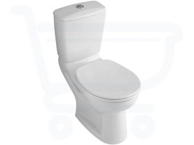

Door een scheur aan de achterzijde in het waterreservoir van de WC lekt er water op de badkamervloer. Ik heb eeb sphinx toilet en zie dat het reservoir los te koppelen is van het toilet.
Heeft iemand nog ideeën of ik zo'n reservoir ergens los kan bestellen (graag website ) en waar ik op moet letten bij plaatsen ? Moet ik het reservoir altijd met binnenwerk bestellen en is het wijs om de rubber pakking tussen reservoir en pot ook meteen te vervangen ?
Graag tips en trucks, is voor mij de 1ste keer dat ik zoiets moet doen. :oops:
Het betreft een eurobase duo blok van sphinx. Ik begrijp dat deze inmiddels uit productie is en vervagen is door een 300 duoblok.
Wellicht is zo'n reservoir nog wel via de tussenhandel verkrijgbaar, maar de vraag is dus waar ?? :?: de wateraansluiting moet via de onderzijde komen. ( hier schijnt een code bij te horen maar die ken ik niet)
Nieuw reservoir kost inclucief rubbers en toebehoren €128,00 incl.
Deze zijn bij de technische groothandel nog schaars verkrijgbaar.
Omdat het type uit roulatie is en zoals je zelf al aangaf vervangen is door de 300 serie.
De 300 past niet op de jouwe.
Ik persoonlijk zou de overweging maken om een compleet nieuw duoblok.
deze zijn al verkrijgbaar vanaf €150,00 incl
Als u deze overweging maakt zie dan wel naar de aansluitkant van het water somige moeten besteld worden met kraan links of kraan rechts.
Er zijn maar twee merken die de wateraansluiting aan de onderzijde hebben
Het zal niet meevallen om dat reservoir nog aan te komen.
Wij hebben vorig jaar diverse groothandels, en bijna al onze collega sanitair zaken afgebeld, om een deksel van dit type te verkrijgen.
1 zaakje had er toevallig nog 1tje liggen in het stof van het magazijn.
en die moest toen ook nog in een andere kleur gespoten worden.
Beter is het denk ik, om zoals Renee al aangaf een compleet nieuwe te kopen.

Ik denk dat er niets anders op zit om voor een nieuw te gaan. Zit wel met een brede footprint van de huidig pot, waardoor waarschijnlijk boorgaten van de oude pot zicht baar worden na het plaatsen van de nieuwe (waarschijnlijk) smallere vorm ( de 300 serie is smaller )
Iemand nog een idee over een goed duoblok met aansluiting water aan de onderzijde ( prijs/kwaliteit moet goed zijn) :?:

dit is een betaalbare met wateraansluiting onder midden
Anders heeft hetzelfde merk, ook 2 project series.
Deze hebben ook geen smalle voet.
