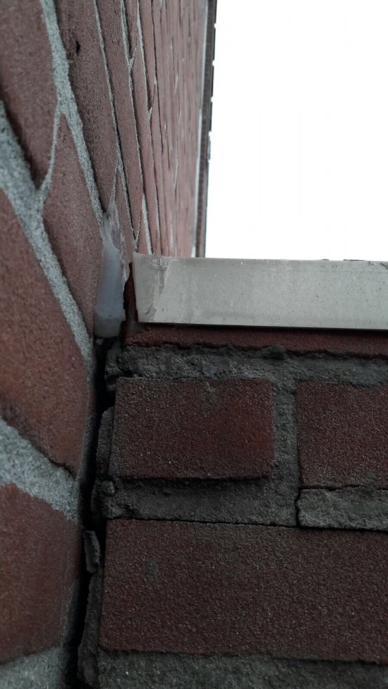

Scheur in muur aanbouw serre
Ik ben sinds augustus eigenaar van een woning.
Deze woning heeft een serre met muur aan de zijden.
Wij zijn door de buren getipt dat de muur van de serre een scheur vertoond aan buitenzijde (aan de binnenzijde is geen spoor van scheuring.
Hier is een scheur van ongeveer 1 cm boven tot ongeveer 1 mm onder. (Wat mij opvalt is het ontbreken van een daklood)
De scheur is volgens de buren ongeveer 3 jaar geleden ontstaan en lijkt te verergeren.
Is dit iets waar ik professionele hulp voor moet inschakelen? Of kan ik het voegwerk zelf repareren?
Advies wordt gewaardeerd!
Dat noemt men een dilatatie, niet opvoegen, open laten of eventueel afkitten. Een latere aanbouw zal zich altijd wat zetten tov de oorspronkelijke achtergevel, bij een fundering op palen wat minder dan bij een fundering op staal.
Zit er helemaal geen lood, maak eens een foto van boven uit het raam.
Daar ga je wel problemen mee krijgen... Regenwater zal bij extreme regen vanaf de muur (en zelfs vanaf het dak) naar beneden stromen, met schade als gevolg.
NB: Het verzakken door slecht funderen (en waarschijnlijk het ontbreken van ankers in het metselwerk) helpt niet mee, maar is mi. niet het grootste probleem.
